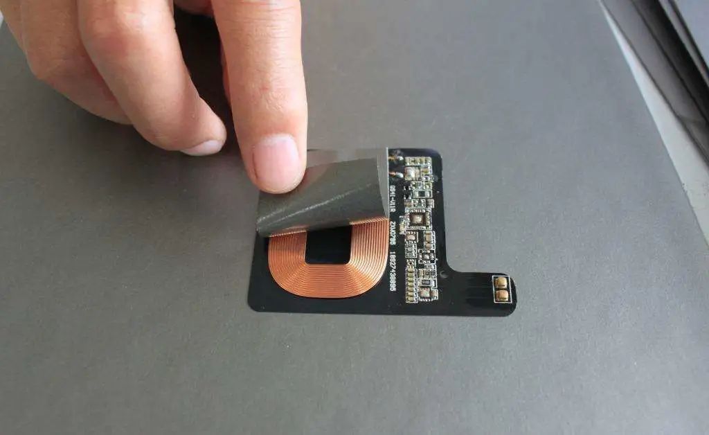

现有的电子产品常用磁介质类吸波材料,厚度薄、轻和软,易于施加在IC或者FPCPCB表面;主要用于高频段,即1GHz以上,常见于WIFI、GSM、蓝牙4G和10GHz光模块,以及其他高频场景。当然最高级的还是军工级应用场景,这种材料也是军转民后被大范围使用的,各种超导材料的研究也都基于高频设计和仿真应用的。
