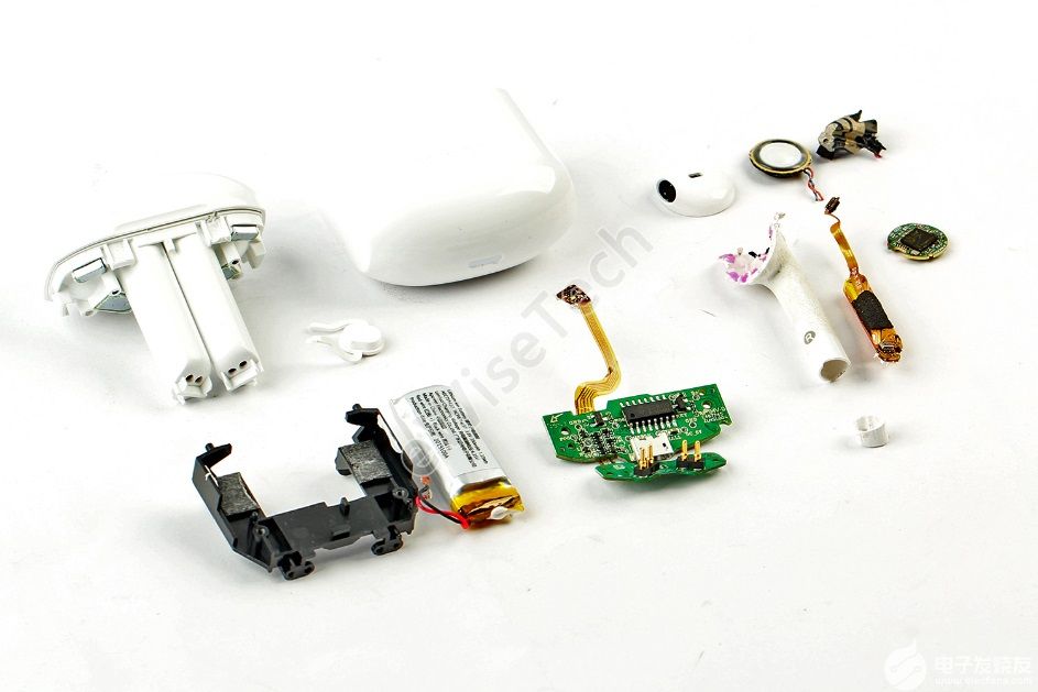

说到TWS耳机,漫步者当然是不能不提的一个品牌。eWiseTech这段时间发布了这么多耳机的拆解,又怎么会遗漏掉漫步者呢?今天,小E要带来的就是这款漫步者Lolli Pods的拆解了,想知道我们除了找到LDS镭雕天线之外,还有发现什么特别之处吗?
拆解步骤

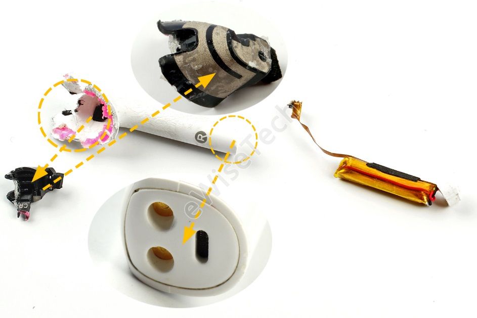

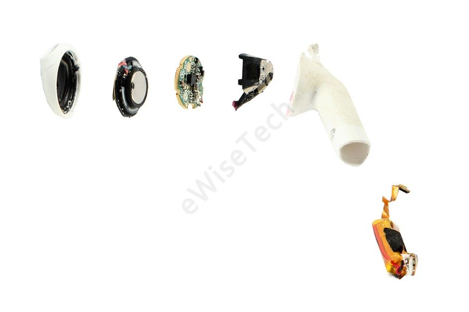

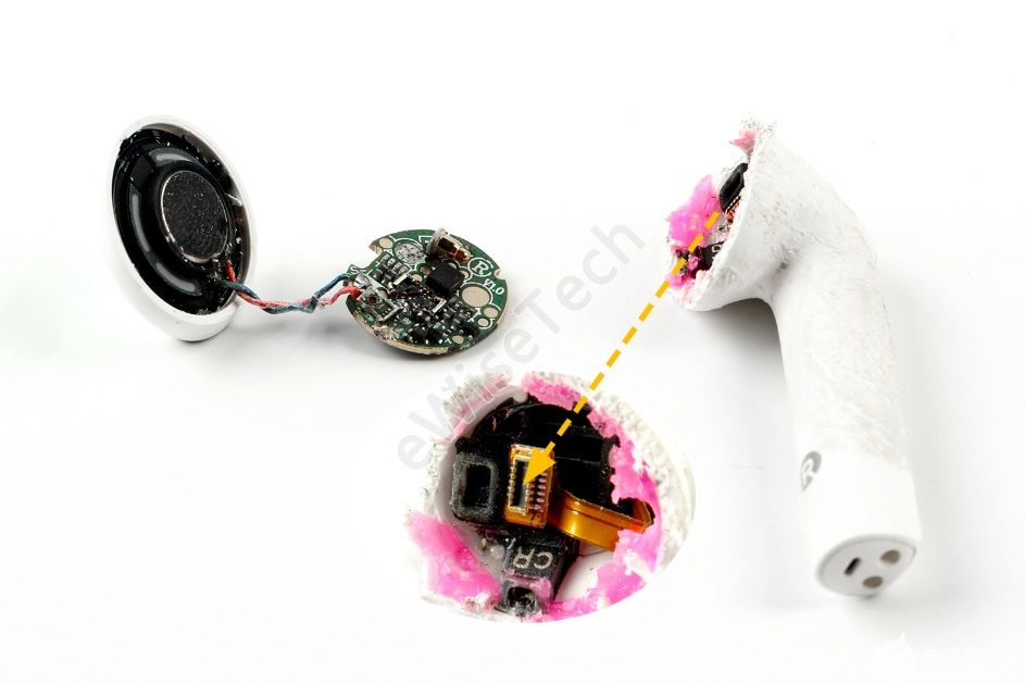

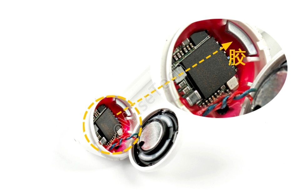

耳机两侧使用卡扣固定,外壳材质为聚碳酸酯材料。耳机主板外围使用粉色固体胶固定,13毫米扬声器模块用少量黏胶固定在耳机头部外壳内。
固定主板的粉色固体胶粘性较强,去除比较困难,耳机主板与扬声器之间连接的音频导线含有银的材料,主板背面带有BTB接口与下方软板连接。
耳机底壳与耳机间有明显缝隙,撬开后发现内部注满了白色软胶,软板的一头覆盖在软胶内。向耳机手柄下方抽动软板,耳机电池和软板可以一同取出,LDS镭雕天线模块固定在耳机顶部位置。

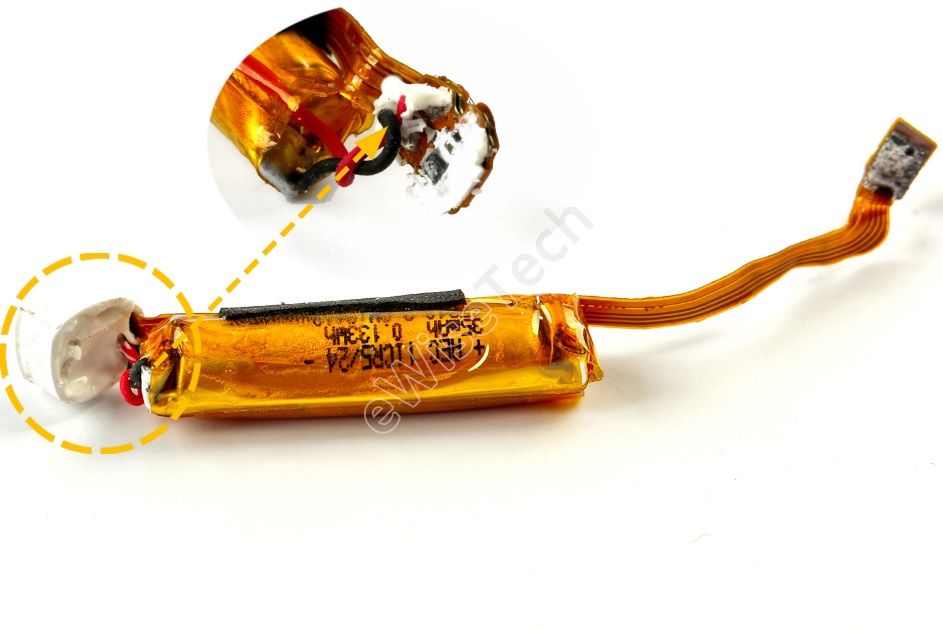

电池为圆柱型,容量35mAh,由国光电池生产提供。软板与电池通过块泡棉胶固定,软板充电口使用锡焊方式连接电池,麦克风以及电池保护电路芯片都集成在软板上。

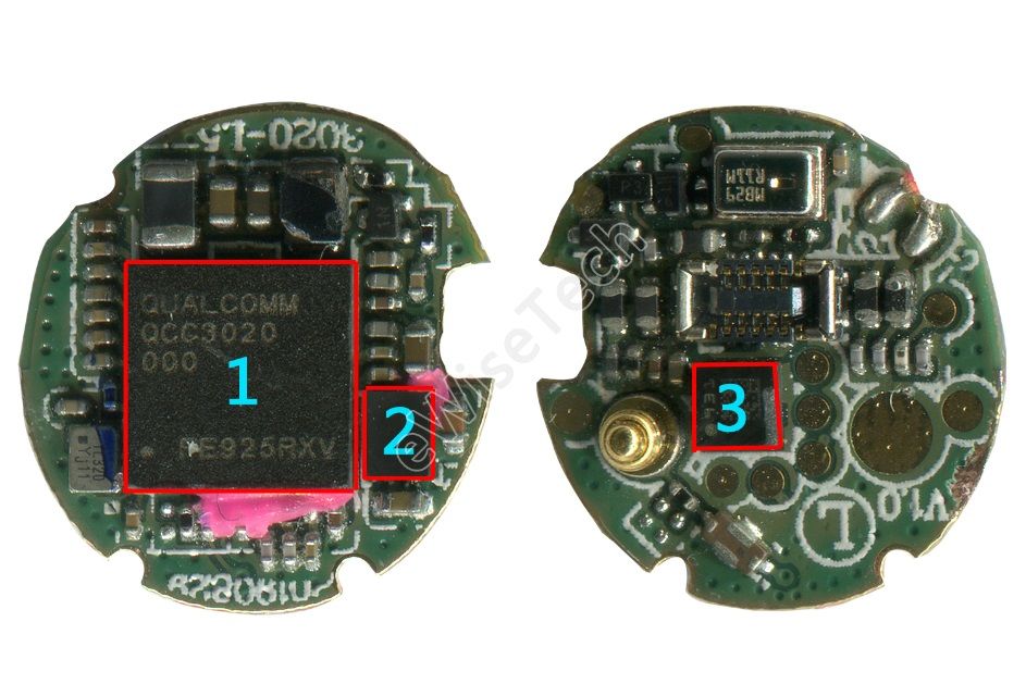

漫步者Lolli Pods耳机主板主要IC(下图):
1-Qualcomm- QCC3020-超低功耗可编程蓝牙音频SoC芯片
2-Gigadevice-闪存芯片
3-STMicroelectronics –三轴加速度计
耳机总结
漫步者Lolli Pods耳机使用卡扣方式固定,由于耳机壳体内使用灌注硬胶方式固定主板,所以使得拆解稍显困难。
由于底盖与壳体之间有明显缝隙,所以在底盖内灌有软胶覆盖软板底部,以起到保护电路和器件的作用。
充电盒部分

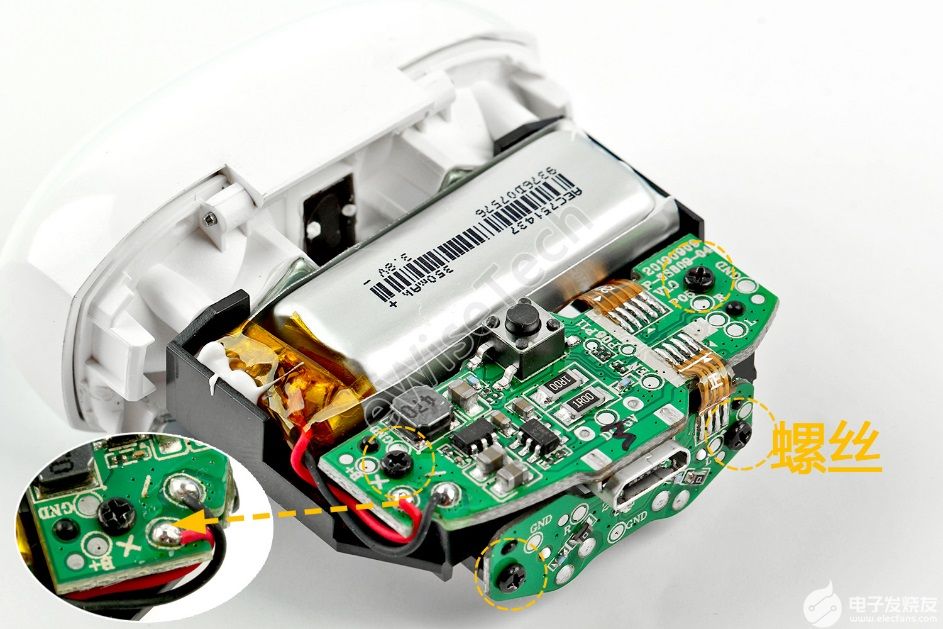

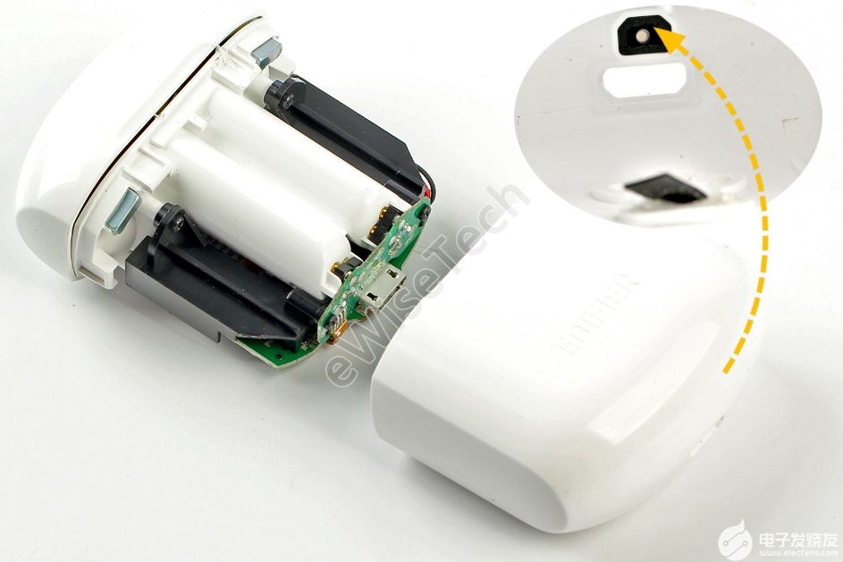

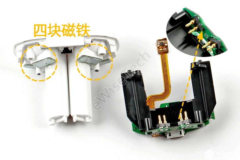

耳机充电盒中安放槽与充电盒底壳通过卡扣固定,撬开卡扣可以将充电盒内部器件整体向上取出。整个充电盒底壳内没有黏胶和散热材料,仅按键以及USB孔附近有一块橡胶导光罩。

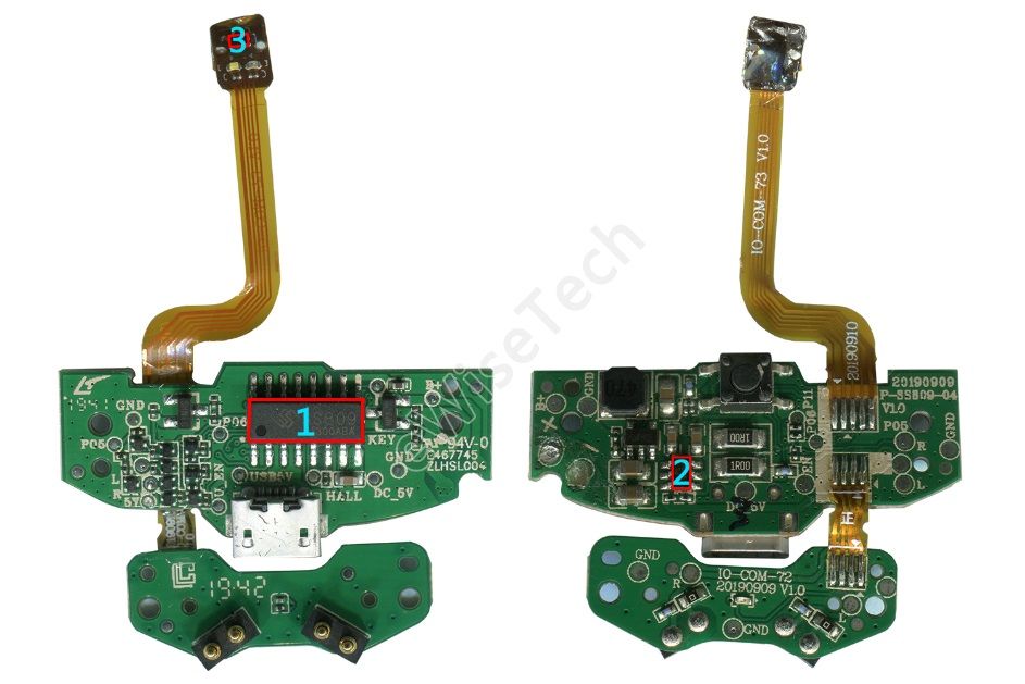

充电盒内共有大小两块通过热铆技术固定的主板,两者通过软板锡焊连接。主板由4颗螺丝固定在支撑架侧面和底部。支撑架一侧凹槽内锂聚合物电池,电池通过锡焊连接主板。

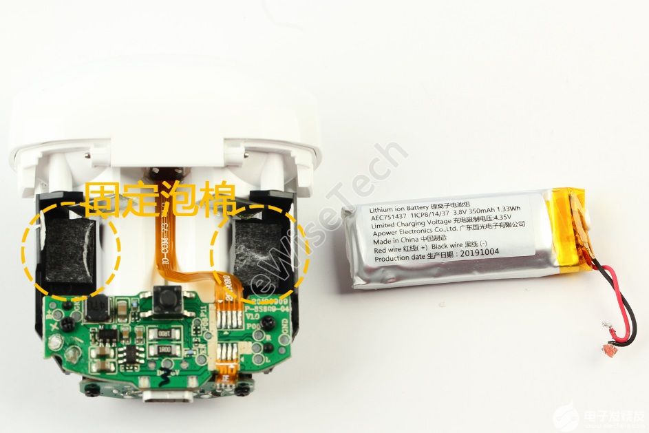

充电盒使用一块由国光电子生产的电池,容量为35mAh。它通过两块泡棉胶固定在支撑架上。
安放槽底部有四颗磁铁用于吸附耳机。与支撑架通过两颗螺丝固定,支撑架底部主板上4根顶针用于与耳机底部金属触点接触。连接主板的软板通过双面胶固定在耳机安放槽底部。
充电盒主板主要IC(下图):
1-Sinhmicro-单片机芯片
2- LowPower Semiconductor-充电芯片
3-霍尔传感器
总结
充电盒中使用的电池与耳机中的电池由同一厂商提供。充电盒主板为软硬结合板结构。
耳机中的蓝牙SoC选择了高通的QCC3020。各部件之间相对还是做了一些保护措施。
总体来说,漫步者Lolli Pods在使用过程中,音质相对不错。(编:Judy)
