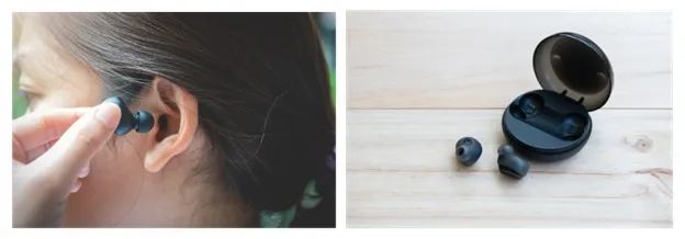

在东方文化中,大耳朵象征着好运和财富。遗憾的是,世界上大部分人都没有与生俱来的好运和财富——每个人耳朵的形状与大小都不尽相同。真无线耳机(图1)制造商当然不能指望每位用户都长着一对能够自如佩戴耳机的大耳朵,相反,他们需要攻克一项巨大的挑战:耳机能够适应各种大小和形状的双耳,同时让用户感到佩戴舒适。
图1(a). 真无线耳机。图1(b). 真无线耳机及其充电盒
