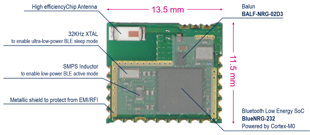

使用模块方法的实现要简单得多。与图1相同的电路也可以使用现成的模块来实现。下面是意法半导体的BlueNRG-M2SA模块的引脚分配和内部框图。该模块是使用BlueNRG-2 SoC和相关电路实现的。
【图2:BlueNRG-M2SA引脚分配和内部框图】 芯片组方法与模块方法的比较

基于芯片组设计的射频部分几乎要花费3 - 6个月时间。它还需要多种资源,如射频设计师、供应链和多个服务合作伙伴,如PCB制造商和EMS公司。该方法适用于大批量生产,但不适用于原型制作和小批量生产。 模块则是为快速上市而设计的。使用模块添加连接不需要具备任何RF专业知识。无线连接比较简单,就像一个模块化的即插即用组件,因为设计师得到一个现成的射频部分,模块化的实现非常快。因此,设计人员可以非常快速地将自己的产品推向市场。这对于原型制作和小批量生产尤其重要。 认证
