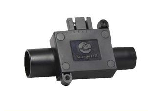

FS6122系列质量流量传感器模块是专为急救呼吸机和家用呼吸机等呼吸回路而设计的流量传感器。产品有不同的流量范围,适用于婴儿与成人应用。 产品的机械接口为ISO - 22mm ,入气口与出气口采用不同的设计,防错性强,同时也将死区减小到最小。矽翔微机电系统有限公司专有的MEMS技术,使得在保证了产品可靠性和性能的同时,价格也非常低。
质量流量传感器模块FS6122系列产品特点:
专门为医疗持续正压通气(CPAP)应用而设计
直接测量质量流量和相对压力
紧凑设计,体积小,死腔小
响应时间快,可同时提供线性数字信号模拟信号
低功耗
