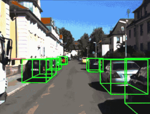

绿色立体盒是对地面真实汽车的探测。黄色为激光雷达显示点云。粉色点云由独立训练的深度估算器生成,位于绿盒之外,因此非常不准确。通过端到端的深度估算和三维目标物体检测,得到了更准确的蓝色点云。(图片来源:论文《用于基于图像的3D目标物体检测的端到端“虚拟激光雷达”》)
