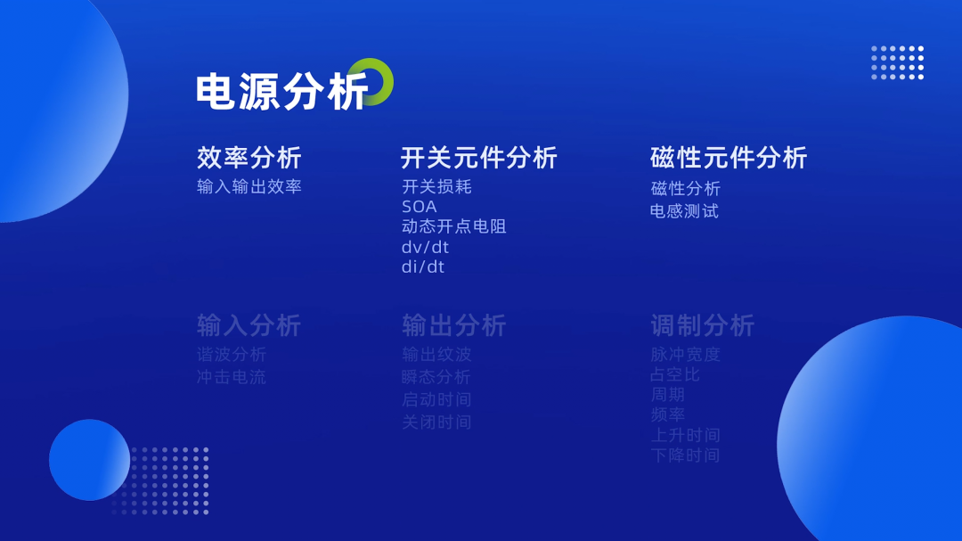

ZDS3000/4000系列示波器电源分析插件即使用示波器来对开关电源进行相关测试,可以提高电源 开发人员的工作效率,方便对电源模块进行测试。电源分析插件涉及效率分析、开关元件分析、磁性元件分析、输入分析、输出分析、调制分析六个部分,今天我们主要对前三项进行介绍。
效率分析
效率分析主要计算输入端和输出端的功率,以此来估算电源模块的转换效率。
开关元件分析
开关电源(SMPS)技术依托电源半导体开关设备,如金属氧化物场效应晶体管(MOSFET)和绝缘门双极晶体管(IGBT)。开关设备在极大程度上决定着开关电源的整体性能。开关设备的关键测量项目包括开关损耗、SOA安全工作区等。
磁性分析
磁性元件分析具体分为磁性分析与电感测试,可对磁损耗、电感值、有功功率值等进行测试。

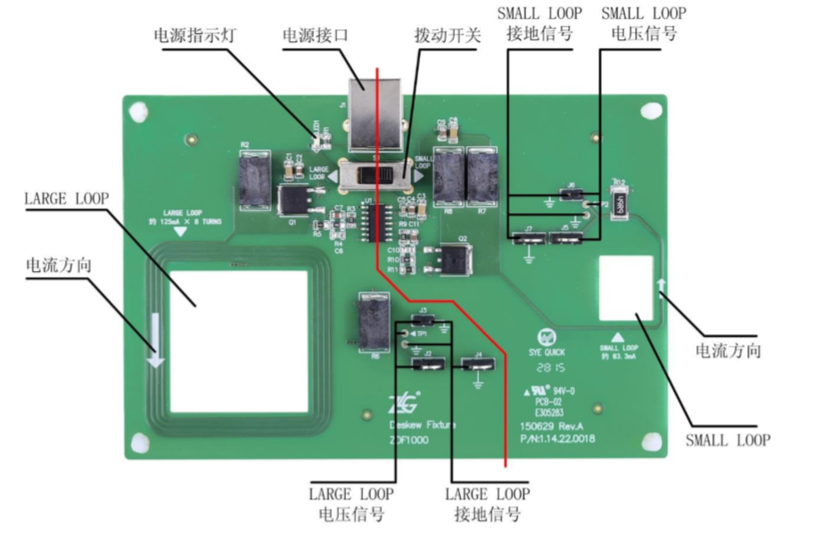

(3)电压探头和电流探头的偏移校正。需搭配偏移校正夹具。过调整示波器的通道偏移时间参数,从而校正电压探头 和电流钳的传输延迟时间差,如下图所示。
