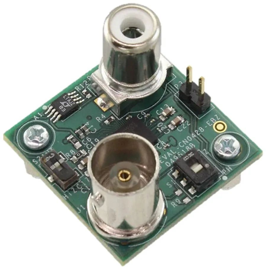

图4.集成温度传感器连接到ADuCM355的pH探针。 这是业界高度集成的先进化学传感器测量前端,它为pH值测量提供了一个平台解决方案,并且将所有必要的测量功能与低功耗微处理器相集成。ADuCM355是一款低功耗测量平台,尺寸很小,足以集成在传感器外壳内,而功能和性能堪比台式仪器。图4显示了ADuCM355的pH值测量板,其中的BNC和RCA连接器用于连接pH探针和温度传感器。该测量板来自CN-0428参考设计,更多相关详情见图5。
图5.具有BNC和RCA连接器的ADuCM355 pH值测量PCB

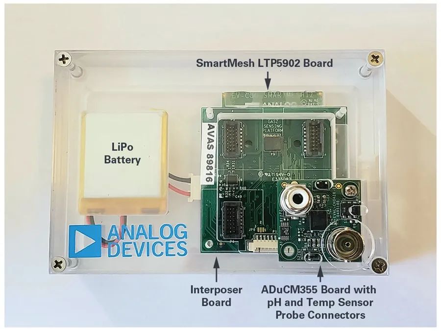

将pH值测量传感器节点连接到SmartMesh
通过将ADuCM355和ADI SmartMesh收发器相结合,我们创建了一个小型低功耗pH值测量传感器节点。ADuCM355将测得的pH数据作为数字输出。然后,该数字数据通过UART连接到ADI的LTP5902 SmartMesh IP无线收发器。LTP5902通过SmartMesh网络将数字数据传输至SmartMesh IP管理器。
图6.PH传感器连接到ADuCM355和SmartMesh无线传感器节点。 SmartMesh是ADI基于IEEE802.15.4e标准的专有2.4GHz多跳无线Mesh网络解决方案。其包括AES128加密和身份验证,从而提供可靠的端到端安全性。它具有超低功耗和高能效,使每个传感器节点都可以通过电池供电运行。 SmartMesh网络使用时隙信道跳频(TSCH)链路层进行通信,该链路层可提供三重播放冗余。SmartMesh网络管理器(网关的一部分)全天候协调计划,管理安全性,执行无线编程(OTAP),并自动优化连接。该网络管理器还通过API提供详细的网络运行状况报告。对于小型网络,一个嵌入式管理器可支持多达100个传感器节点(也称为终端)。而VManager支持多达50,000个节点的大型安装。

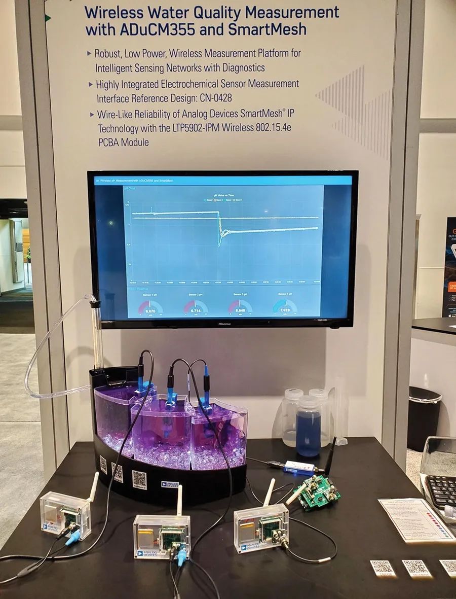

无线水质监测系统
图8.使用ADuCM355和SmartMesh的无线水质监测系统。
图8所示的无线水质网络演示包含:
四个传感器节点:
每个传感器节点都包含一个现成的玻璃电极pH探针,并且集成温度传感器连接到ADuCM355和SmartMesh IP终端,如图6所示。
pH探针检测pH值,ADuCM355执行测量和计算,并以数字输出提供测得的pH值,然后通过无线SmartMesh网络传输至SmartMesh IP管理器。
SmartMesh IP管理器通过USB连接到PC。
此系统中的网关由PC执行。该PC安装了Node-Red和SmartMesh SDK。SmartMesh SDK用于创建JavaScript object notation (JSON)服务器以存储该数据,JSON服务器连接到Node-RED。Node-RED用于显示从每个传感器节点测得的pH数据,并允许连接到IBM Watson、Amazon AWS等云服务。
硬件设置
图9.无线水质网络。 出于演示目的,我们使用的是错列三格鱼缸,水从顶格流到后面每格。每格中都插入一个pH传感器探针。我们在远处参考溶液中放置了第四个探针(图9未显示),以表示SmartMesh远程无线通信。当我们改变顶格中溶液的pH值时,Node-RED上的数据随之更新,显示新的pH值。由于新的pH溶液从顶格流到后面每格,其他两个pH传感器也会更新其测量值,屏幕上显示其数据。由于第四个传感器位于pH值没有变化的参考溶液中,因此该传感器的读数不变。以下各节提供了有关Node-RED和测得数据的更多信息。您也可以在此处查看演示记录。
图10.传感器节点。
