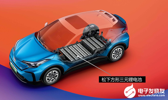

在动力电池系统配套上,该车型电池组容量54.3kWh,基于 13.1kWh/100km的低电耗,可实现NEDC工况续航400公里。
电芯的选择上,与目前在卡罗拉、雷凌等插混车型上采用的松下18650圆柱电池所不同,奕泽E进擎选择的是松下的方形三元电池。

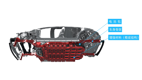

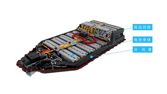

1) 将电池包设计成车身骨架的一部分,形成了和车身一体化的构造,从而提高了对电池包的防护性能。同时,电池包底部还采用箱梁结构的增强材料覆盖,用来保护电池包免受路面上的各种干扰。
此外,通过将高电压回路设置在电池包中央,并用冷风管把电池包内部包围起来的构造形成缓冲区来保护电池单体和高压回路。

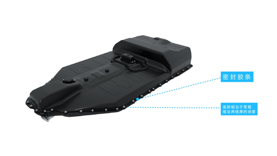

2) 电池包采用密闭结构,密封材料采用密封胶条,兼顾防水和防尘性能。
此外,在电池包的底部实施了相当于常规做法2倍厚度的涂装,提高了防锈性能。目前,奕泽E进擎已经通过了上海地区防水测试,标准为50CM。

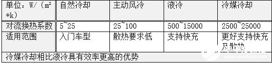

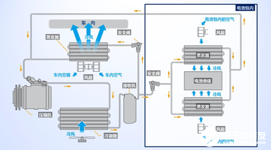

2.温控系统实现续航稳定
缓解消费者的续航焦虑,首当其冲,奕泽E进擎可以通过电池温控管理系统来保证稳定的续航。

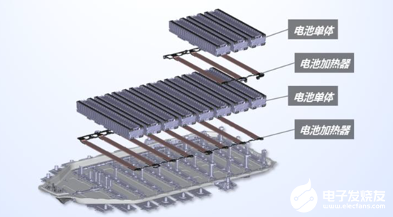

电池单体升温方面,为了应对冬季或者严寒地带电池输出下降的情况,在各电池单体的下部都装载了电气式电池加热器,可以在零下30度低温状态下也能快速升温,确保稳定的续航表现。
电池单体降温方面,采用了冷却效率更高的冷媒冷却方式,实现了对各个电池单体均衡且高效的冷却效果,即使在电池负荷较高的状态也能够确保稳定的电力输出,可以实现重复高速行驶或急速充电。
