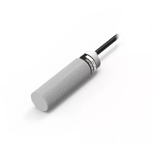

1、耐腐蚀电容式传感器CWF184./-10NP
应用场景
灵敏度调整功能可有效抑制因清洁罐皂液泡沫引起的检测误差, 特氟龙涂层传感器还可实现对腐蚀性液体液位的检测
技术参数
型 号CWF18-10NP
类 型埋入
尺 寸M18
检测距离1~10mm可调
可检测物金属、水、油、玻璃、塑胶、纸
工作电压10~24V DC(Ripple<10%)
残余电压<1.5V
最大负载电流100mA
消耗电流<22mA
漏 电 流<1.1mA
反应时间≤14ms
隔离阻抗≥20MG(500V DC)
迟滞<10%(Sr)
绝缘耐压AC 100V 60Hz 持续60 Sec
工作温度-20℃~+60℃
防护等级IP66
出线方式φ4.2×2m 4芯线
重量约78g

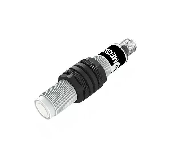

2、MC18-160V超声波传感器
技术参数
型 号MC18-160V
检测方式漫反射
检测范围150-1600mm
重复精度0.5%
滞 后1%
线性误差≤1%
张 角±8°
开关频率2Hz
响应时间250ms
工作电压15-30V DC (±5%)
温度补偿有
温度漂移<7%
残余电压2.2Vmax(1L=100mA)
消耗电流≤50mA
最小负载电阻模拟电压)3KΩ
漏电流≤10μA@30VDC
灵敏度调节示教功能
启动延时≤900ms
工作温度-20~﹢60℃
储存温度-35℃~﹢70℃(无冻结)
保护电路反极性保护,短路(自动复位),脉冲过压保护
防护等级IP67
拧紧力矩50Nm
外壳材质PBT
感应面材质环氧玻璃树脂
重 量26g

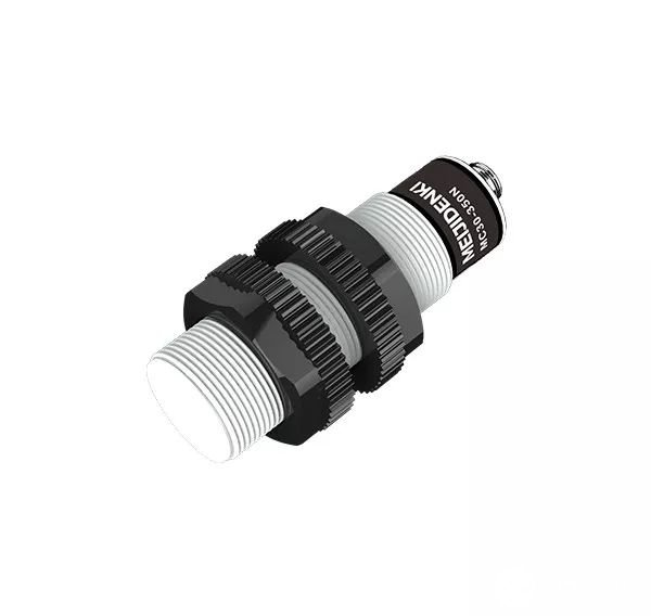

3、MC30-600NV超声波传感器
技术参数
型 号MC30-600NV
检测方式漫反射
检测范围350-6000mm
重复精度0.5%
回 差1%
线性误差1%
张 角15°±2°
开关频率1Hz
响应时间500ms
工作电压15-30V DC ;模拟电压输出15-30V DC (±5%)
温度补偿有
温度漂移±5%
消耗电流≤50mA
最大负载电流100mA
最小负载电阻3KΩ
漏电流≤10μA@30VDC
灵敏度调节示教功能
工作温度-20~﹢70℃
储存温度-35℃~﹢70℃(无冻结)
防护等级IP67
外壳材质PBT
感应面材质环氧玻璃树脂
重 量130g
4、MC30-350V超声波传感器
技术参数
型 号MC30-350V
检测方式漫反射
检测范围250-3500mm
重复精度1%
回 差1%
线性误差1%
张 角±7°
开关频率2Hz
响应时间250ms
工作电压15-30V DC (±5%)
温度补偿有
温度漂移≤7%
消耗电流≤50mA
最大负载电流100mA
最小负载电阻3KΩ
漏电流≤10μA@30VDC
灵敏度调节示教功能
工作温度-20~﹢70℃
储存温度-35℃~﹢70℃(无冻结)
防护等级IP67
外壳材质PBT
感应面材质环氧玻璃树脂
重 量104g

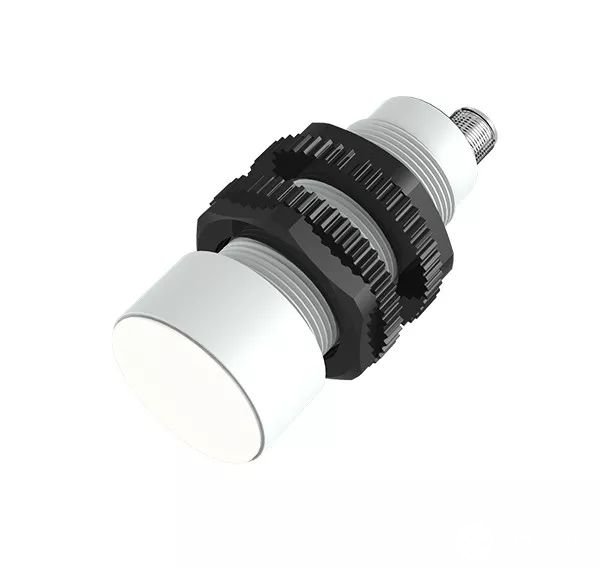

5、MC18-90V超声波传感器
技术参数
型 号MC18-90V
检测方式漫反射
检测范围100-800mm
重复精度0.5%
滞 后1%
线性误差≤1%
张 角±7°
开关频率4Hz
响应时间≤125ms
工作电压15-30V DC (±5%)
温度补偿有
温度漂移<7%
消耗电流≤50mA
最小负载电阻(模拟电压)3KΩ
漏电流≤10μA@30VDC
灵敏度调节示教功能
启动延时≤900ms
工作温度-20~﹢60℃
储存温度-35℃~﹢70℃(无冻结)
防护等级IP67
拧紧力矩50Nm
外壳材质PBT
感应面材质环氧玻璃树脂
重 量26g
