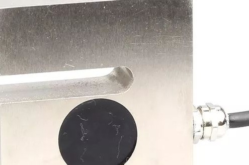

S型称重传感器
1、STM-S型称重传感器
产品特征
量程范围(kg):2, 5, 10, 20, 50
结构紧凑,安装方便
拉、压力均可
综合精度高,长期稳定性好
不锈钢材质
可装入仪器内部,以便对工作过程力进行监控
技术参数
额定载荷(R.C.)kg2,5,10,20,50
额定输出(R.O.)mV/V1(2kg), 2(5kg-50kg)
零点平衡%R.O.±2
综合误差%R.O.±0.05
非线性%R.O.±0.05
滞后性%R.O.±0.05
重复性%R.O.±0.05
蠕变(30分钟)%R.O.±0.05
正常工作温度范围‌℃-10~+40
允许工作温度范围℃-20~+70
温度对灵敏度影响%R.O./10 ℃±0.05
温度对零点影响%R.O./10 ℃±0.05
推荐激励电压VDC5-12
最大激励电压VDC15
输入阻抗Ω350±5
输出阻抗Ω350±3
绝缘阻抗MΩ≥5000(50VDC)
安全过载%R.C.150
极限过载%R.C.300‌
弹性元件材料
不锈钢
防护等级
IP65
电缆线长度m2kg-10kg: 1m 10kg-50kg:3m
接线方式激励红:+ 黑:–
信号绿:+ 白:–
