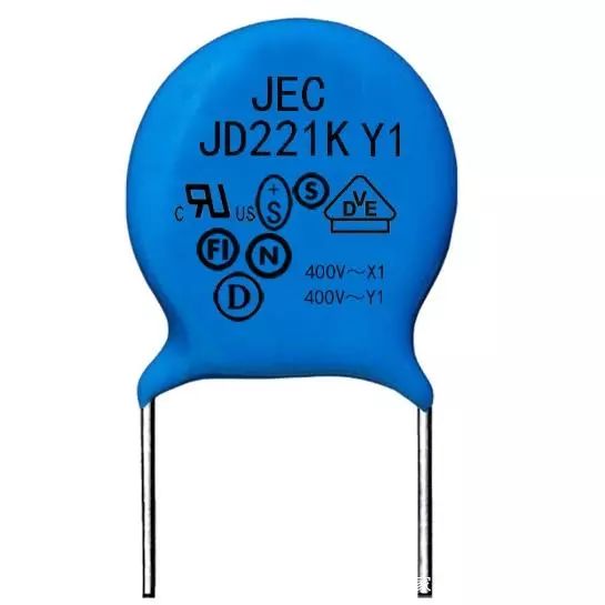

2、安规Y电容
Y电容通常都是陶瓷类电容器,一般成队出现,多数是扁圆形外观,颜色呈现蓝色,能够抑制共模干扰,Y电容容量是nF级。基于漏电流的制约,Y电容量不可很大。Y电容多数适用于隔离场合,按照IEC标准,Y1产品电气间隙最小为8.0㎜,Y2产品电气间隙不低于6.3㎜,作为隔离产品,安全距离要做够,避免高压通电发生拉弧现象。

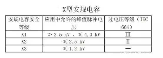

1、耐压选择
X型安规电容根据耐压分为 X1、X2、X3三种,安规电容安全等级中允许的峰值脉冲电压过电压等级:2.5kV<X1≤4.0kV、X2≤2.5kV、X3≤1.2kV
Y型安规电容安全等级:Y1≥250V,允许峰值脉冲电压>8KV;150V≤Y2≤300V,允许峰值脉冲电压>5KV,Y4<150V,允许峰值脉冲电压>2.5KV
不同电路选择不同的耐压值的安规电容,不能过大也不能过小,对于X电容来说,很多时候都选用X2电容。

2、Y安规电容
应用很多隔离式开关电源在初级和次级上加Y电容是为了给次级的共模电流提供一个回路到初级,减少共模电流对输出的影响。Y电容串接在高压地和低压地之间,有时会采用两个Y电容串联是为了提高高压地和低压地之间之间的耐压,有时候会出现耐压不足的情况,导致安规电容打耐压过不了,可以选用高压陶瓷电容作为Y电容,Y电容通常接法有四种情况:
● 输入端,和共模电感形成滤波器,L和N分别对PE加;
● 储能大电容正负端对PE加;
● 输出端对PE加;
● 变压器原副边跨接。
