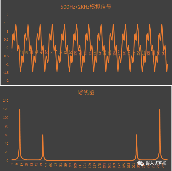

#define SAMPLE_RATE (10000.0f)
int main(void)
complex v[N], scratch[N];
float amp[N];
int k;
/*模拟一个采样系统,采样率为10KHz,有两个信号:500Hz/2kHz*/
for(k=0; k《N; k++) {
v[k].Re = 1*sin(2*PI*500*k/SAMPLE_RATE)+0.5*sin(2*PI*2000*k/SAMPLE_RATE);
v[k].Im = 0;//实际信号处理时,虚部常为0
/*输出模拟信号*/
for(int i=0;i《N;i++)
printf(“%f,”,v[i].Re);
printf(“
fft( v, N, scratch );
for( int i=0;i《N;i++)
printf(“%f,”,sqrt(v[i].Re*v[i].Re+v[i].Im*v[i].Im));
printf(“
while(1);
总结一下本文目的为了方便理解快速傅立叶的算法思想,如果需要将算法实际应用到单片机或者DSP中,还需要做进一步的优化,实际使用时,一般会将蝶形算子做成一个表,另外也会做定点优化。对于ARM芯片而言,其CMSIS库有现成的实现例子可以直接使用,对于TI系列DSP而言,也内置了FFT代码库,可直接使用。
