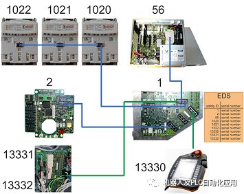

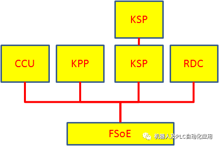

KUKA机箱内部安全组件之间通过 EtherCAT 和 FSoE(Fail Safe over EtherCAT)相互通讯。
每个设备都有一个预定的 FSoE (SafetyID)从地址保存CCU 的 EDS存储器上。
此外还在里面创建一个校验和映射,以计算因设备而异的 FSoE 从地址和其他信息 (序列号等)。
电脑控制系统还在一个存储器里保存安全外围设备的所有数据(FSoE 从地址和校验和)。
系统每次启动时执行一次一致性检验。
按预设流程图进行分配,其中兼顾设备型号。
如果在更换部件时,则可根据此对应确定哪个设备不存在,并向具有新序列号
的新设备分配相应的 SafetyID。
EDS 上的相应记录将随之调整。
