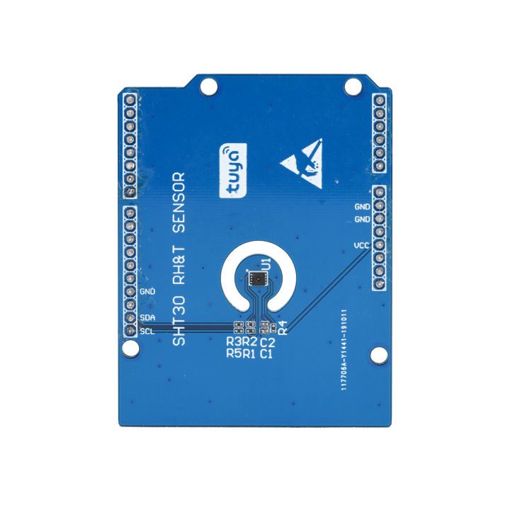

温湿度传感器功能板,板载 SHT30 温湿度传感器,I2C 接口,负责温湿度数据的采集传输。

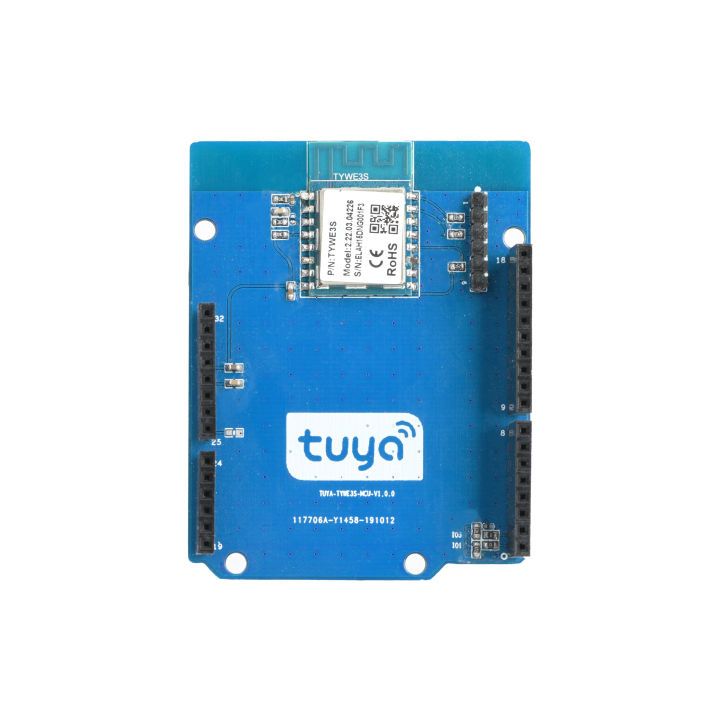

Wi-Fi MCU 通信板,板载涂鸦 TYWE3S 模组,负责智能化连接。模组已烧录通用固件,MCU 对接涂鸦串口协议,即可使用模组+App+云涂鸦一站式智能化服务。

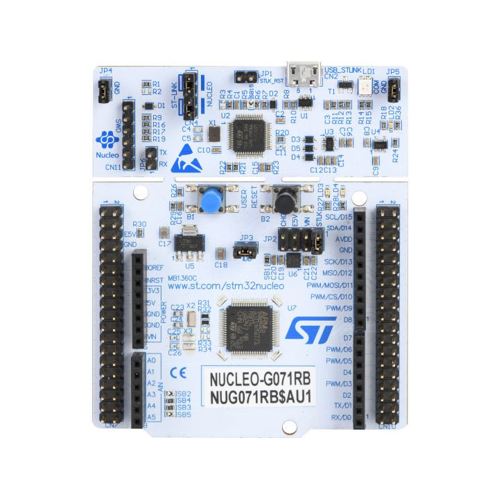

MCU控制板,采用ST官方 NUCLEO-G071RB 开发板,负责传感数据接收和模组通讯控制。NUCLEO-G071RB 开发板支持 Arduino 接口,本片教程demo我们也将基于 Arduino 开发演示。

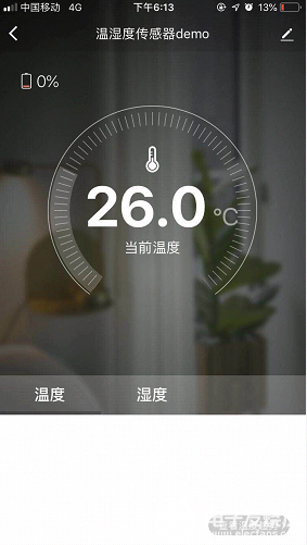

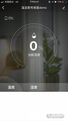

步骤 4.3:移植 MCU SDK 移植调试详细教程:MCU SDK开发包移植调试移植成功配网会看到选择的产品面板,温湿度现在展现的是显示初值,接下来我们需要移植SHT30驱动代码,获取温湿度数据传到App展示。

能成功获取温湿度传感器数据后,MCU 需要将数据传输给App展示。模组端对同样的数据会进行过滤,因此建议数据周期性获取,当数据有改变时再上报,减少数据上报频率。上报函数如下:
