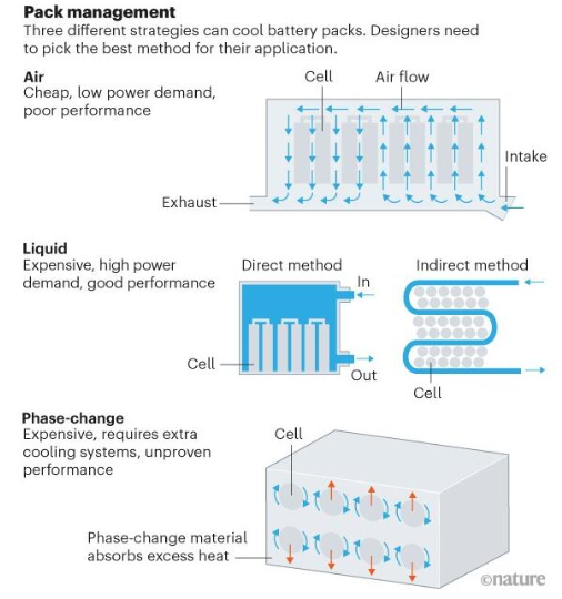

广义上讲,存在三种热管理系统。
空气冷却。在雷诺ZOE和日产LEAF汽车模型的电池中,空气吹过表面以除热。这种方法对于固定的能量存储(例如,为家庭供电的电池)可能就足够了,但是它以较低的速率散热。随着性能的逐年提高,未来的电动汽车,长途运输和重型越野汽车的电池组将需要更快地散热。
液体冷却。一定体积的液体的散热能力比相同体积的空气强1000倍左右。电池可以浸泡在流动的液体中,或通过环绕电池的通道流动的液体间接冷却。浸泡是最有效的,但需要昂贵的电介质液体来降低电池组短路的风险。因此,电动汽车往往采用冷却通道的方法。特斯拉将含有液态丙二醇的管子包裹在圆柱形电池周围。浸没法和冷却通道法都会消耗电力,因为需要足够快地将冷却液泵送到电池周围。
相变冷却。某些材料(例如,美国3M技术公司生产的Novec流体)被设计为在相变时吸收热量-从固体变为液体,或从液体变为气体,而不会变热。电池可以浸入或涂有此类材料以吸收热量。与空气或液体冷却相比,此方法使用的功率更少,并且热量散发更均匀,因此是大量研究的主题。但是,有一个基本限制,相变材料不会散走热量,他们只是存储它。因此,所有相变设计都需要额外的冷却系统来将热量带出电池组。

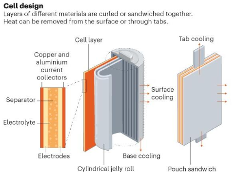

设计人员需要为他们的应用选择最佳的冷却方法并正确部署。如果不这样做,电池组将效率低下,提供的有用能量更少,并且降解速度更快。选择要冷却的电池区域是最困难的决定。
所有电池均由不同材料的层组成:电极,电解质,隔膜和集电器。这些层可以像夹在小袋中一样被夹在中间,也可以像圆柱形和棱柱形中那样被卷曲成“果冻卷”。
电流通过集电器流入和流出电池,集电器连接到电池的正极和负极端子或“接线片”。集电器由非常容易导热的金属制成。但是,由于电极,电解质和隔板是绝热体,因此热量在电池各层之间的传递缓慢。换句话说,平行于各层的热传递比跨它们的热传递1更快。
电池的电化学性能对温度敏感。在高温下,对电流的阻力要低得多。因此,为了使电池有效且稳定,应将每一层暴露在相同的热条件下。一层与下一层之间的温度梯度意味着各层的操作略有不同。由于较热的层更快地耗尽了能量,因此可以从电池中获取更少的能量;一些能量留在较冷的层中。当每个层暴露于电流流动的不同的速率时电池劣化更快。
仅当以相同的速度从每一层中除去热量时,相同的热条件才有可能。表面冷却无法实现这一点,因为它会产生温度梯度。
通过连接到每一层的离子通道散热,可以使整个电池均匀冷却。不幸的是,在今天的锂离子电池中,离子通道冷却是不可能的。离子通道往往彼此太近,太小和太薄,无法从每一层去除足够的热量。结果,通过离子通道冷却的电池仍然会变得危险的热。
