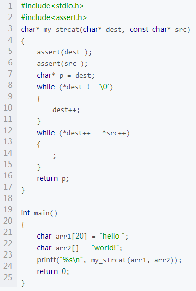

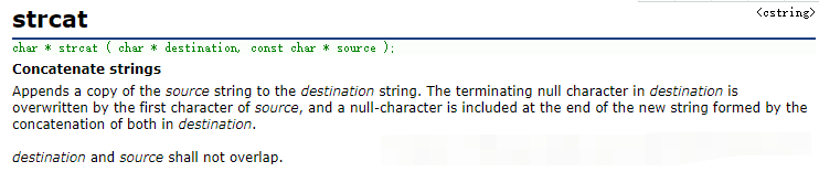

strcat函数
1.函数介绍
将两个char类型连接。
char d[20]=”GoldenGlobal”; char *s=”View”; strcat(d,s);
结果放在d中
printf(”%s”,d);
输出 d 为 GoldenGlobalView (中间无空格)
d和s所指内存区域不可以重叠且d必须有足够的空间来容纳s的字符串。
返回指向d的指针。
2.函数原型
3.模拟实现
运行结果:
