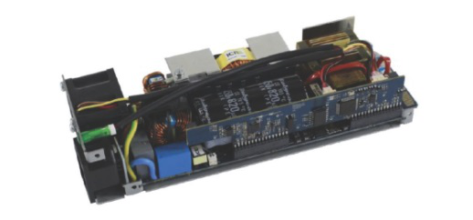

在解决散热问题上,英飞凌推出表面散热的功率元件封装,例如DDPAK、QDPAK等等。采用DDPAK封装的功率元件焊接到子板。
采用DDPAK封装的功率元件子板
而采用该方案设计的1.6KW钛金版服务器电源展示板,其功率密度高达到44W/in^3。
1.6KW高密钛金版服务器电源

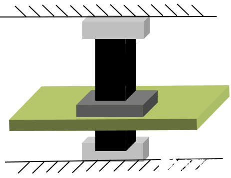

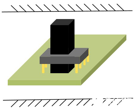

从自然散热方案角度出发,设计一个自然散热方式的理想通讯电源,首先要考虑的是如何让主要发热元件透过外壳进行散热,从而将温度控制在规格范围内。
开关电源的两个主要发热元件是功率半导体和磁性元件。
对于磁性元件元件的散热,以主功率变换变压器为例,除了可以采用将一个变压器分为两个甚至更多外,还可以改变变压器在PCB上的安装方式,例如将传统焊接在PCB上面的方式改变为PCB开窗,将变压器下沉,这样变压器可以透过底面与机壳接触来散热,甚至透过上下表面同时与上下机壳接触来散热。
传统变压器安装方式
自然散热条件下建议的变压器安装方式
