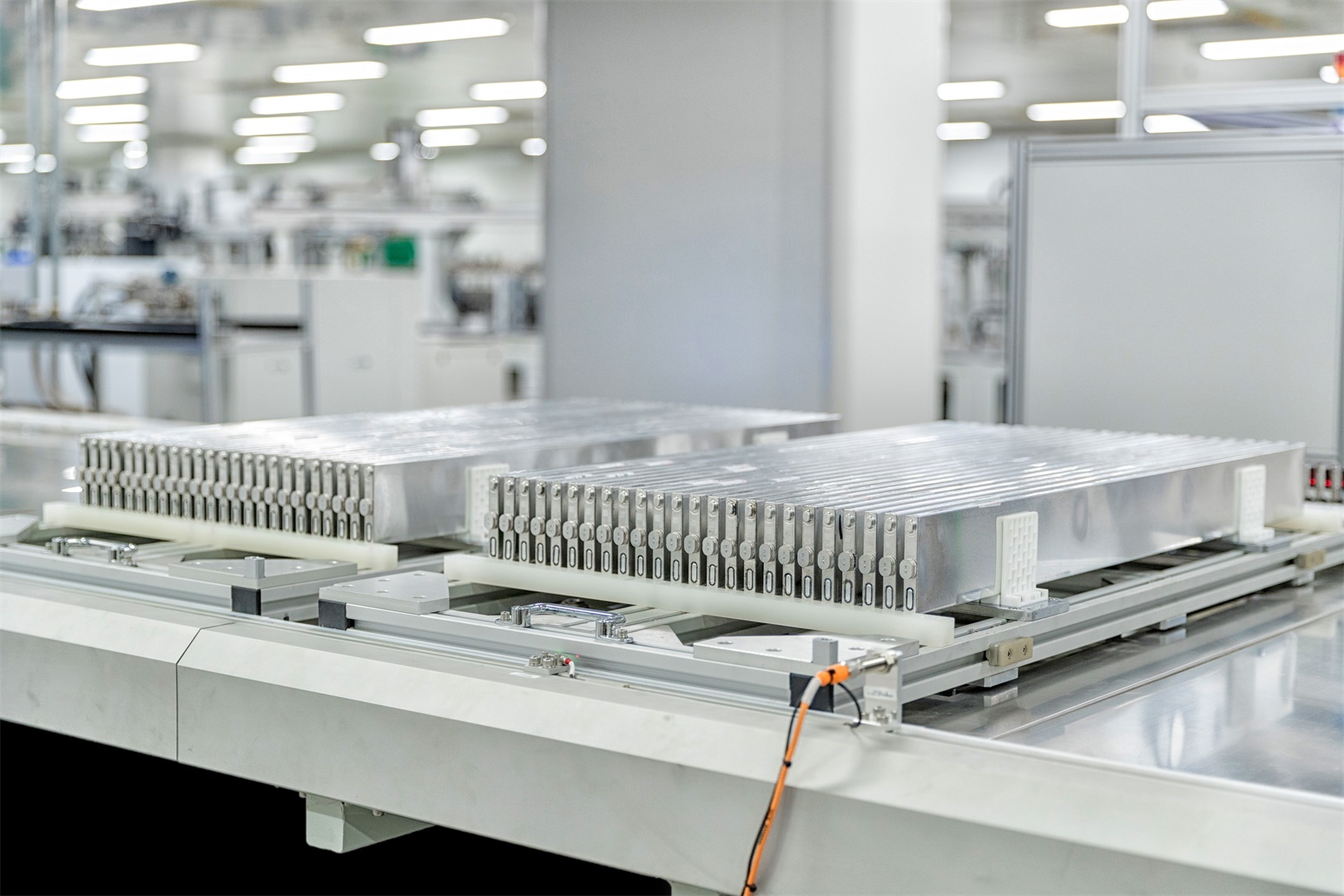

比亚迪
比亚迪在今年3月末正式推出了刀片电池,这也是锂电池的一种,但不同于三元锂电池,而是选用了磷酸铁锂电池。比亚迪指出,电动汽车行业过于追求能量密度,而忽视了安全问题,因此比亚迪退而选用了能量密度较三元锂电池低的磷酸铁锂刀片电池。
刀片电池 / 比亚迪
比亚迪以首款搭载刀片电池的车型汉EV提供了该电池的性能指标,其续航里程可达605公里,33分钟内可以将电量充至80%,在循环充放电3000个周期下可行驶120万公里。而安全性方面,在针刺试验(通过钢针刺穿电池试图触发电池短路)下,比亚迪的刀片电池的表面温度仍处于30℃到60℃。比亚迪称该电池具备超级强度、超级续航、超级低温、超级寿命和超级功率的超级性能。
