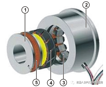

分解器:分解器用于分析处理轴的当前位置,是一种旋转式行程测量系统。
1转子
2定子
3 正弦线圈和余弦线圈
4 转子线圈
5 旋转式变压器
转子 (3)通过旋转式变压器 (2)接受一个电压装置 (1)的供电 (频率 = 8kHz)。在定子线圈 (正弦线圈和余弦线圈;5.6)内,通过感应引起与转子位置成比例的电压。
