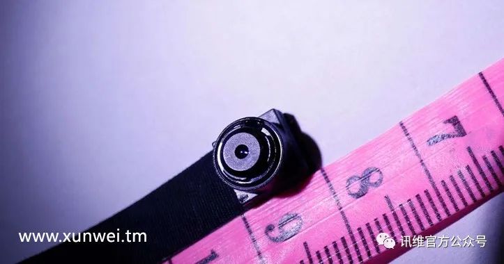

隐蔽式摄像机通常安装在普通物体内,或者安装在某 个不透明物体(如墙壁或天花板)上的小孔的后面。灯泡、灯具、桌子、挂钟、收音机或书本中都可能藏有摄像机。在这方面,喷淋头式摄像系统可能是最有创意,也是最有效的。这种系统的镜头和摄像机都隐藏在天花板上的喷淋头里面。但用于观察场景的前镜头的直径必须很小才便于隐藏,所以镜头一般都设计为快速型,以使得它能够采集尽可能多的场景光线,并将其投射到传感器上面。根据这些要求设计成的镜头就是"针孔"镜头(将在下一章介绍)。
这种镜头和摄像机组合的隐蔽式摄像设备必须先从被照亮的场景处接收反射光,再将这些光线会聚成图像,投射到传感器上面,最后摄像机将其生成的视频信号传给监视器。大部分针孔镜头都是为1/3、1/2英寸 的传感器设计的。屏障上所开的小孔的直径通常等于或小于针孔镜头前端透镜的直径。如果安装空间比较充裕,则可以选用直型镜头。如果屏障后面的深度有限,就只能使用拐角镜头。为了不限制镜头的视场范围,针孔镜头的前端透镜必须尽可能地贴近屏障,以避免产生"隧道效应"(黑边)。如果针孔镜头的前镜头距离屏障的前表面较远,实际上镜头就必须通过一个隧道形的管孔进行观察,这就使得我们最终得到的图像的视场范围小于镜头的固有视场范围,从而导致监视器上出现四周发黑的画面,这就像从一个小孔内往外窥视时取得的效果一样。
