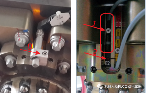

1.锁紧传感器无信号
现象:
1,E540报错
3,传感器灯不亮。

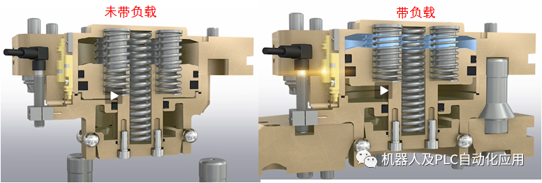

原因:
锁紧时:换枪盘空载和带负载两种状态,活塞的位置不同。
处理方法:调整锁紧传感器的位置。
步骤:
0.拆除“到位传感器(Docked sensor)”。
1.用内六角工具或一字螺丝刀松开“锁紧传感器(Lockedsensor)”固定螺丝,在槽内上下移动至合适位置。锁定固定螺丝。
2.如位置移到极限仍无法达到要求,用内六角工具松开E2挡块,向下调整位置。

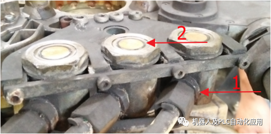

2,水接头漏水
一般是螺纹密封不严,请使用管螺纹密封胶涂抹后连接水接头,等胶水稳定后再通水。
一般为该位置有异物,观察有异物时需要清理。或密封圈/接头损坏。

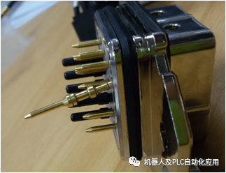

3,MultiDNet(通讯模块)故障。
现象:信号连接不上,或时断时续。
原因:
1,客户自己将插针压弯。--目视检查
2,出厂时插针插反(装配质量)。--目视检查
3,线缆焊接或压接不良(装配质量)。--万用表测量

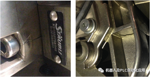

现象:模块外壳破裂,镀层脱落
原因:
1,扭力过大。
2,干涉或挤压。
3,水腐蚀,化学腐蚀。
4,焊接电源故障。

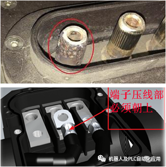

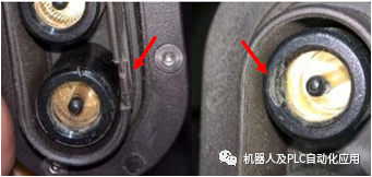

现象:电触头烧蚀
原因:
1,电缆压线端接反。
2,表带触指在调试过程中被带出。
3,电接头损伤(安装初期示教未做好)。

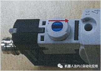

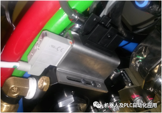

5,电磁阀故障。
现象:无法切换气路,电磁阀破裂。
原因:
1,手动切换电磁阀后忘记复位。
2,电磁阀被撞裂,干涉,保护罩保护不到位。
