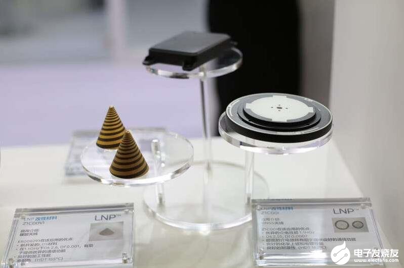

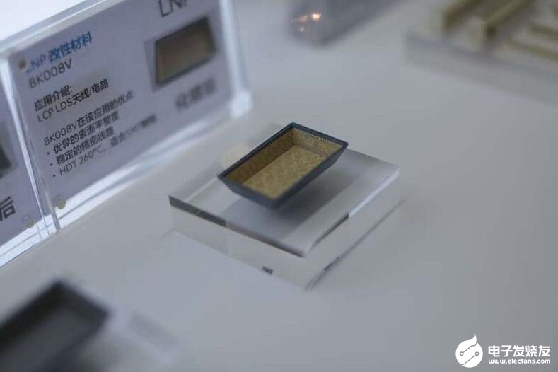

材料作为底层突破的重点,在改变5G产品形态和性能方面潜力巨大。SABIC LNP产品线高级商务经理梁家凤分析说,以4G时代的天线振子为例,主要通过钣金或压铸工艺制造,到了5G时代采用64T64R技术,它需要大量的振子,传统的钣金和压铸工艺无法满足5G高频对精度的要求,催生新技术解决方案。SABIC拥有多样化的选择性电镀和LDS的产品系列供客户选择,可以根据客户不同的介电性能要求,开发个性化解决方案。
