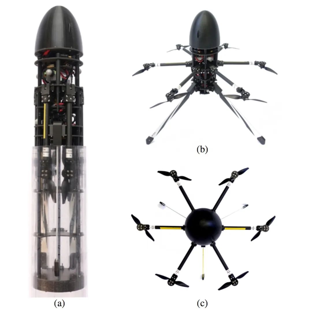

Image: Caltech & NASA JPLTop: SQUID overview. Bottom: SQUID partially inside the launcher tube (a), with its arms and fins fully deployed from a side (b), and top perspective (c).
结构和空气动力学的改变是必要的,因为SQUID在飞行的第一阶段根本就不是真正的飞行,而是在离开发射架后沿着它所处的弹道飞行。如果它只是直线上升,那也不算太糟,但如果无人机以一定角度发射,或者从移动的飞行器上发射,情况就会变得更加复杂,需要考虑空气动力学,以确保无人机在发射后沿着弹道运动的姿态稳定性。较高的重心(电池位于鼻锥中)对此有帮助,可展开的翅膀起到双重作用:使无人机被动地指向气流中,同时还充当起落架。翅膀具有闩锁机制,以使其既可折叠又足够稳定。
SQUID的6英寸尺寸是一个真正的挑战。你不仅要把所有的电池和电脑塞进这个空间,还要确保传感器有他们需要的视野,同时要记住,在折叠状态下,所有的手臂和腿都必须与其他物体共享同一空间。不过,事实证明,SQUID的优化效果非常好,重量只有3.3公斤。
