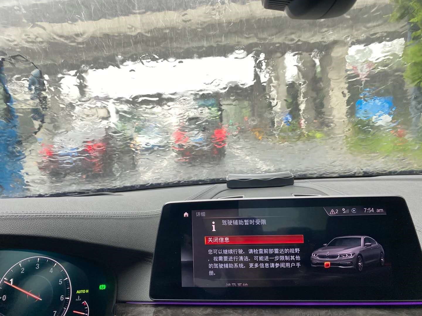

南方8、9月份是台风比较多的月份,在这个时间段驾驶过汽车的人应该深有体会,常常会在行车过程中,会碰到突如其来的暴雨“袭扰”。而在大雨中,L2智能辅助驾驶功能常常会受到限制。比如前几天的深圳台风天,就有车主发朋友圈说他的驾驶辅助系统在大雨中失效了(见图1)。
图1:大雨中智能驾驶辅助系统失效提示。

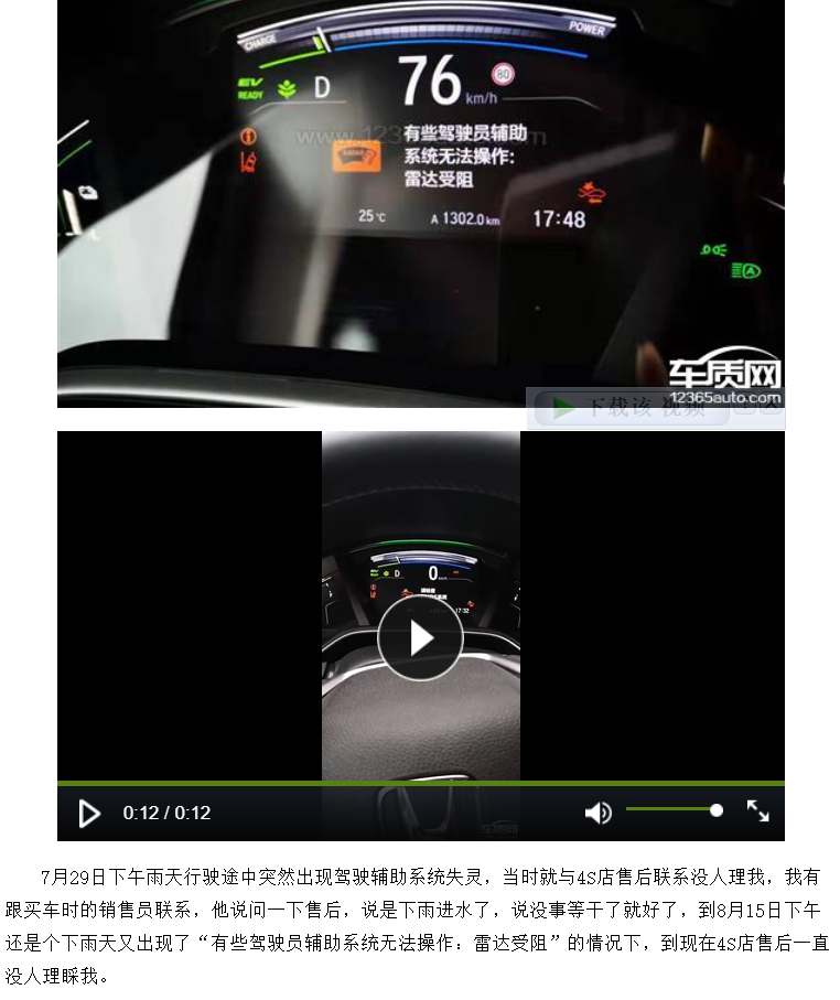

小编随手在网上搜索了下,发现这位网友碰到的情况其实不是个案,不少车主都碰到了这样的问题,有车主还在车质网上进行了投诉。
图2:车主在车质网上投诉驾驶辅助系统失灵。(来源:车质网)

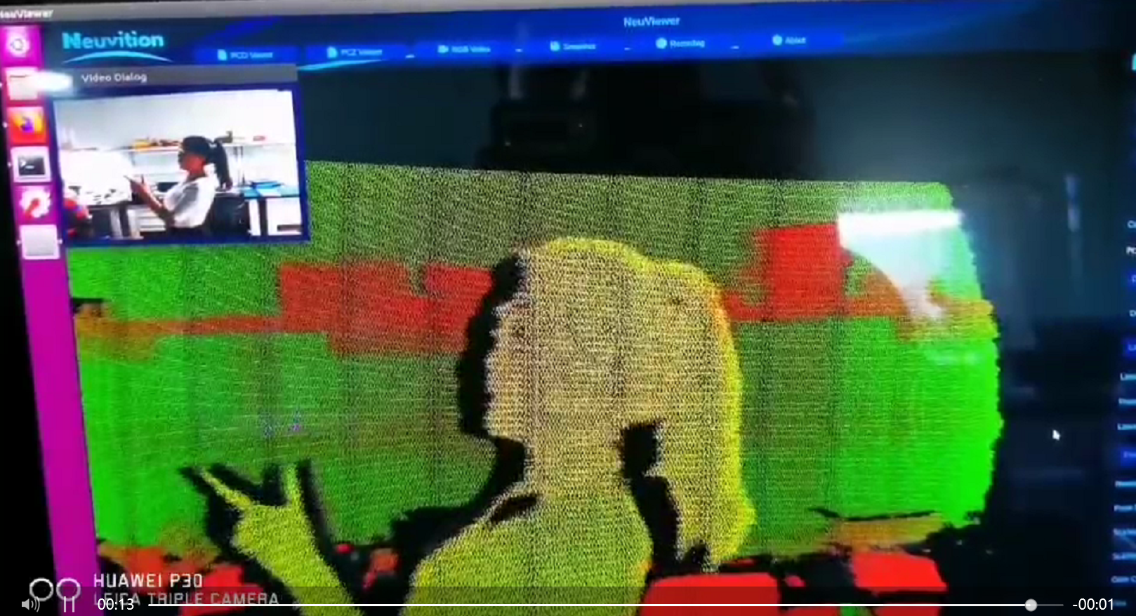

根据岭纬科技的芮明昭介绍,该公司的已经量产的激光雷达不仅可以点云成像,还能在大暴雨情况下仍能实现400~500米范围内的物体检测。
图5:岭纬科技的激光雷达点云成像演示。
