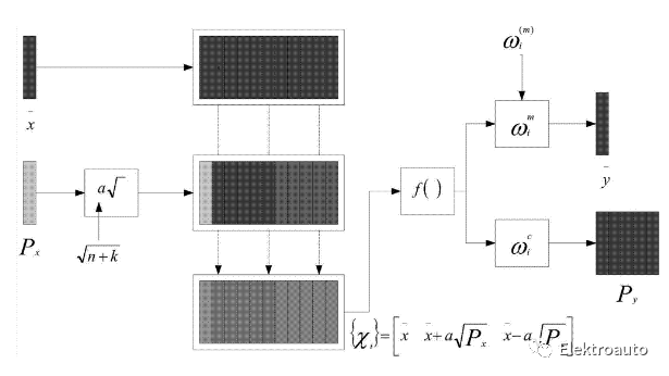

无迹卡尔曼滤波器由于锂离子电池系统的SOC 具有高度的非线性特性,所以EKF 方法可能会产生一个很大的误差,因为逼近线性函数是一节或者二阶泰勒级数的展开。除了上述的缺点之外,EKF 方法还必须计算Jacobian Matrix(雅克比矩阵),并且如果系统包含非高斯噪声,那么产生的结果可能是不可接受的。因此我们建立无迹卡尔曼滤波器(Unscented Kalman Filter- UKF)来提高KF 和EKF 方法的精度。由于UKF 也计算非高斯噪声,并且不用计算雅克比矩阵,因此更适用于估算电池SOC。
在这种方法中,电池的SOC 被选为状态向量的元素。在建议的UKF 方法中的两个子模型是过程模型和测量模型,它是用来形容电池SOC 和电芯状态(比如:电流、终端电压、温度)之间的关系的。
