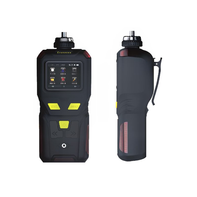

众所周知,四合一气体检测器是一款复合型检测仪,可以检测多种气体,可以同时显示四种气体或一种气体的数值指数。当要检测到的某一气体指标在报警范围内时,该仪器将自动执行一系列报警动作、闪光灯、振动和声音。但是,在四合一气体检测仪使用的过程中,启动仪器后,有不少的朋友都曾经遇到过,启动后不能正常显示环境气体浓度以及不能开机的情况,这主要是四合一气体检测仪在开机启动出现了问题。那么四合一气体检测仪在开机启动常见问题有哪些?
四合一气体检测仪在开机启动常见问题,具体分析如下:
1、四合一气体检测仪启动后不能正常显示环境气体浓度?
四合一气体检测仪需要校准,传感器并未稳定下来,等待60秒,对四合一气体检测仪进行零点及量程校准。如果启开机动失败,应该是普通故障,一般可以通过查看说明书能够解决,如果还是不能启动请与厂家联系。
2、四合一气体检测仪不能开机?
原因的电池原因,电池电力已耗尽四合一气体检测仪损坏或故障,需要对四合一气体检测仪进行充电检测。四合一气体检测仪在开机时立即进入报警状态,应使传感器要稳定下来,低电池电量报警,高灵敏传感器或带偏压传感器需要等待60秒,即可正常显示测量气体浓度数据。
另外,在不同场合使用四合一气体检测仪,确保四合一气体检测仪(防爆场所)电源开关已拨至“OFF“时装入电池并将灵敏度调节旋钮逆时针到底。将仪器置于无易燃气体环境中,将电源开关拨至“ON”,电源指示灯亮,当指示灯直亮(指示电池电量充足)时,仪器方可正常检测。
定期对四合一气体检测仪进行清洗、保养是防止发生故障的一个重要工作。接地应定期检测,接地达不达标或根本未接地,也会使四合一气体检测仪受电磁干扰造成故障。防止元件老化起的故障。
