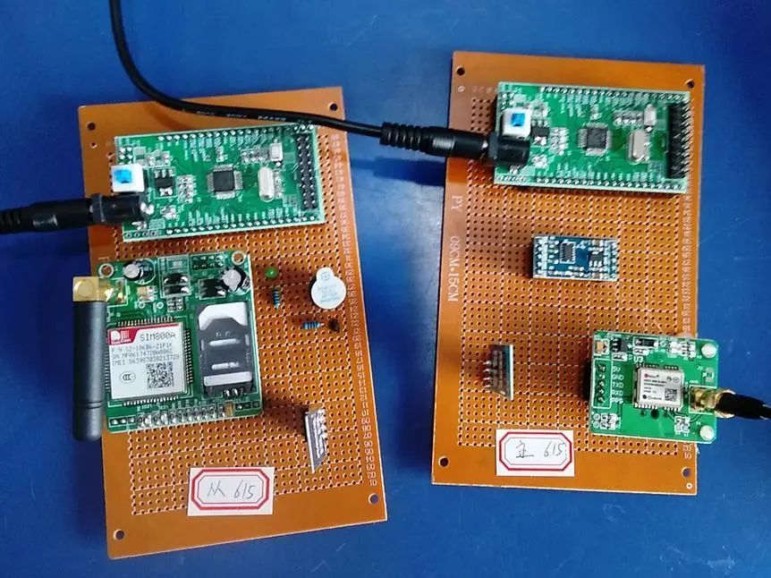

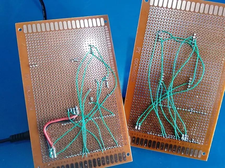

本设计由主机和从机组成。主机和从机间通过zigbee实现数据通讯。
主机由STM32f103c8t6单片机核心板电路+zigbee主机模块+adxl345加速度传感器模块组成。
从机由STM32f103c8t6单片机核心板电路+zigbee主机模块+蜂鸣器报警电路+SIM800A_GSM模块组成。
从机检测到老人摔倒,则主机的蜂鸣器报警,同时通过sim800a向特定手机发送经纬度信息的位置短信。否则,蜂鸣器不报警,不发短信。
