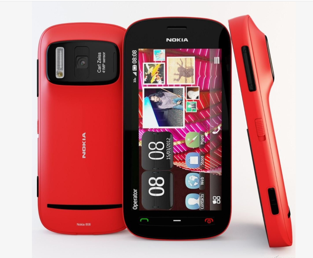

2012年,诺基亚808 PureView首次配备了高达4100万像素的卡尔蔡司镜头(图1),刷新了手机摄像头领域的像素纪录。可惜,在以Android和iOS系统为主的生态圈中,直到2018年初上市的华为P20 Pro,才再次实现4000万像素的回归。步入2019年后,4800万像素逐渐成为智能手机圈的主流,上到顶级旗舰,下到千元机都纷纷猎装了这种超高像素的摄像头(图2)。
图1 当年相机模组的厚度非常“感人”,再看如今手机的纤薄身材,让人不禁感叹科技的进步

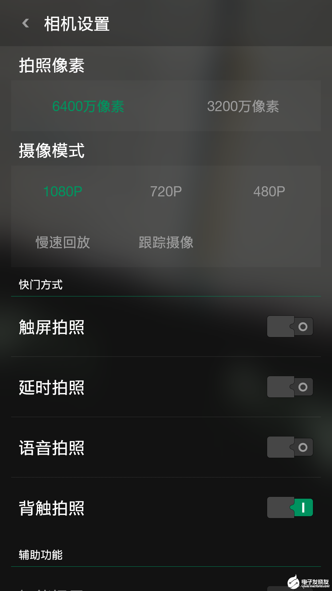

在2014年前后,很多新品在拍照能力上都突破天际,明明标配的是一颗1300万、1600万或2400万像素的摄像头,却可以拍摄像素值数倍于这组数字的照片。比如,OPPO旗下手机利用了“超清画质模式”,让Find 7、R5可以进行5000万像素,N3和R7进行高达6400万像素的拍照体验(图3)。随后,主打拍照体验的金立E8更是通过“超像素模式”带来了一亿两千万像素即1.2亿像素的拍照能力(图4),其创下的拍照像素纪录至今还没有被人打破。
实际上,无论“超清画质模式”还是“超像素模式”,它们的基本原理都是相同的。OPPO采用的超清画质算法是连续拍摄10张照片进行合成,金立的超像素算法则是采用5张连续拍摄的照片进行多帧合成,中间过程生成的照片不会保留到ROM(闪存)之中。在将多张照片进行合成的过程中,涉及到将每张照片中物体边缘、纹理细节最清晰的部分,通过“多帧超分辨率零噪声模式”等技术进行重建,让用户最终看到的只是一张超高像素的完美照片。
然而,这种通过软件手段将拍照分辨率“跃升”的能力存在很多先天不足,比如需要CPU、内存和闪存的处理速度足够快,合成照片的细节是否完美还取决于成像算法的优化。此外,超像素技术会显著提升照片容量,5000万像素的照片大小会从3MB左右一下猛增到8MB至20MB,1.2亿像素在复杂的场景下也有望突破50MB容量大关,从按下快门拍摄一张照片还需要等待5秒以上,并且期间拍照界面按钮都会变成灰色,不再响应其他操作,非常影响实际体验。

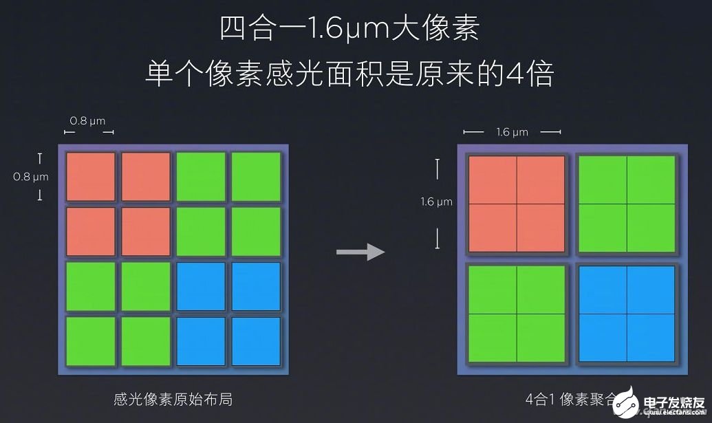

武装4100万像素摄像头的Lumia 1020在拍照时根据画幅尺寸可以同时拍摄一张3800万像素(4:3画幅)或3400万像素(16:9画幅)的照片,外加一张500万像素的照片。其中,主要用于社交分享的500万像素照片,在细节的表现力上可以秒杀当时一众同像素或更高像素的竞品,原因就是它是通过“超采样”技术,将每7/8个像素合成为一个“超级像素”,相当于系统自动将4100万像素的图像“浓缩”至500万像素,如今4000万/4800万/6400万/1.08亿像素传感器主打的Quad Bayer阵列和四合一像素聚合技术,就与PureView超采样技术有着异曲同工之妙。
HTC的UltraPixel超像素技术特指一种特殊定制的传感器在竞品纷纷用上800万、1300万和1600万像素时,这款手机的摄像头却仅有408万像素,它的传感器尺寸为1/3.0英寸,但单个像素的感光面积却达到了2µm,远远高于同期手机常见的1.1µm像素尺寸,感光效率高出300%,翻译过来就是夜拍时的细节表现更完美。
可惜,UltraPixel超像素相机的像素太低,并不利于营销,而且正常光线拍照和更细腻的分辨率才是市场的主流。因此,HTC很快也放弃了这种非主流的逆向思维方式。时至今日,已成主流的4800万像素传感器通过四合一像素聚合技术也能获得1.6μm的单个像素感光面积(图8),再加上“手持超级夜景”等拍照模式和AI算法的加持,夜拍表现也逐渐趋于完美(图9)。
