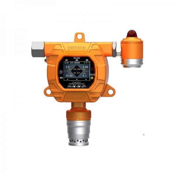

四合一气体检测仪是一款多功能的气体检测仪,是一款可同时检测氧气、硫化氢、一氧化碳和可燃气体的气体检测仪,可以广泛地应用于可燃气体环境、狭窄空间、泄露、缺氧、有毒气体环境中。但是,在四合一气体检测仪的使用过程中,它的使用注意事项也值得我们重视的一个方面。那么四合一气体检测仪使用注意事项有哪些呢?
四合一气体检测仪使用注意事项:
1、在使用前先对四合一气体检测仪充电,当电量小于1格(20%)时建议及时充电,避免产生自动关机。
2、开机后,待读数稳定了,便能进行检测。
3、如可燃气体传感器曾暴露于任何催化剂污染物/毒剂 (如硫化物, 硅蒸汽, 卤素化合物等),建议应用已知浓度的标气对其进行测试。
4、应根据使用情况及仪器对有害气体或污染物的暴露情况进行定期的校准,建议每一年校准。
5、四合一气体检测仪读数突然上升然后下降或读数不稳可能表示一种气体浓度超出量程上限, 可能是有危险的。
