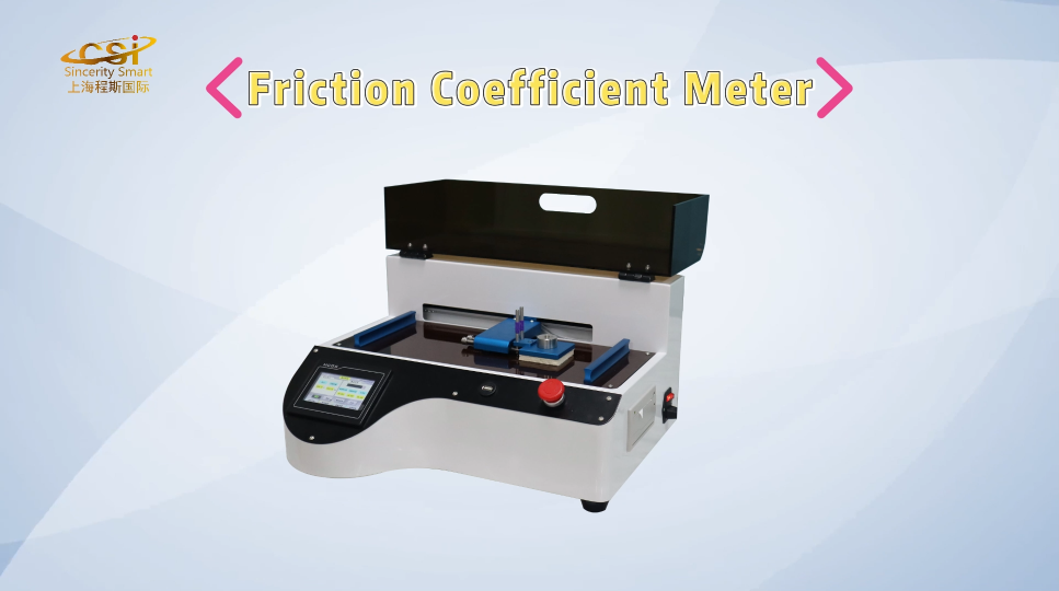

新型号32-76e摩擦系数仪采用了先进的数字信号以及高速数据采集系统,使得该款测试仪能为摩擦系数测试提供高精度和良好的可重复性。测试方法基于水平平面法,其测试结果摩擦系数有助于帮助用户评定两个接触面的化学物质和添加剂对其表面性能的影响。可用于测试塑料薄膜,包装,纸张,标签,涂层,纸箱,铝箔和印刷材料。
新型号32-76e摩擦系数仪采用了先进的数字信号以及高速数据采集系统,使得该款测试仪能为摩擦系数测试提供高精度和良好的可重复性。测试方法基于水平平面法,其测试结果摩擦系数有助于帮助用户评定两个接触面的化学物质和添加剂对其表面性能的影响。可用于测试塑料薄膜,包装,纸张,标签,涂层,纸箱,铝箔和印刷材料。符合GB/T 10006,GB/T 17200,Meets ASTM D 1894, ISO 8295, TAPPI T 549, ISO 8295等标准
操作系统
32-76e摩擦系数仪采用了7英寸彩色触屏以及高频数据采集系统,在测量静态摩擦时开始的1秒内采集频率高达500次每秒。
测量完成后自动出具静态和动态摩擦系数数据结果报告,可为动静态设置不同的时间和距离 ,可储存200个数据,包括平均值,标准偏差等 。
可直接输出到装有 GraphMaster软件的电脑上进行数据分析和储存,也可以通过微USB输出数据。
32-76e摩擦系数仪可选力传感器为1到100 N ,可选单位为(COF or grams) 。
优点
32-76e摩擦系数仪采用了驱动臂可防止滑块移动时跑偏,滑块连接装置能保证滑块能水平移动 ,新的磁性滑块使测试更加简单。
32-76e摩擦系数仪可以选配加热底板,可通过数字温度控制系统加热,最高温度可升至162℃。
