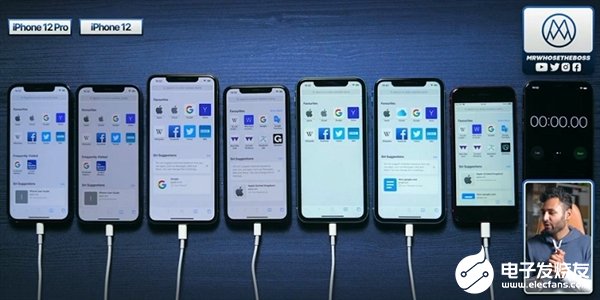

现在有国外达人就做了iPhone 12和iPhone 12 Pro的续航测试,实测结果显示,续航明显倒退。
为了验证新机的续航,Arun Maini 特地对iPhone SE、iPhone XR、iPhone 11系列、以及iPhone 12/12 Pro机型展开了详细的对比测试,同时这些机型版本都是iOS 14,未插入SIM ,电池状态也是良好。
当iPhone 12 Pro电量耗尽时,iPhone 11 Pro仍剩余18%的电量。此外当iPhone 12自动关机时,iPhone 11 Pro仍有14%的电量。虽说决定机型续航的情况有很多,但是容量大一定可以在理论上获得更长的续航。
在电池容量上,iPhone 12 mini是2227mAh,而iPhone 12/iPhone 12 Pro为2815mAh,iPhone 12 Pro Max 为 3687mAh。作为对比 iPhone 11 为 3110mAh,iPhone 11 Pro 为3046mAh,iPhone 11 Pro Max 为 3969mAh。
最终续航时间排名如下:
iPhone 11 Pro Max:8 小时 29 分钟
iPhone 11 Pro:7 小时 36 分钟
iPhone 12:6 小时 41 分钟
iPhone 12 Pro:6 小时 35 分钟
iPhone 11:5 小时 8 分钟
iPhone XR:4 小时 31 分钟
iPhone SE(2020):3 小时 59 分钟
