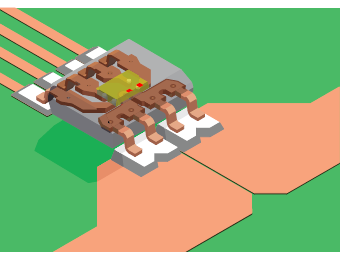

ACS724集成电流传感器IC
具有差分霍尔板配置的集成电流传感器IC引线框

差分电流感测的基本原理是,在载流导体两侧产生的电场极性相反。这意味着当使用如图2所示的载流引线框架时,霍尔板1(H1)将看到页面外的一个字段,霍尔板2(H2)将在页面中看到该电流的一个字段如图所示。当电流传感器IC上存在一个公共场时,两个霍尔板将看到相同的场。通过减去两个霍尔板的输出,一个人就可以拒绝这些外部产生的场。差分电流传感器IC的输出为:
此处,B1是H1看到的场,B2是H2看到的场,G是传感器IC的增益,单位为mV / Gauss。如果有电流流过引线框(I)和传感器IC(BC)上的共模场,则差分传感器IC的输出将为:
共模场(BC)被抵消,输出信号仅与流经传感器IC的电流成比例。此外,由于霍尔板仅测量一维场,因此传感器IC将忽略任何其他平面中的外部场。
