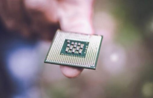

什么是超频?您应该超频计算机吗?为什么要对计算机进行超频以获得更好的性能,许多人可能不知道超频是什么,但可能听说过以前使用过的术语。了解它是什么,以及是否应该在计算机上尝试使用。
什么是超频?
简而言之,超频正在占用诸如处理器之类的计算机组件,并以高于制造商额定的规格运行。换句话说,与超频运行相比,您可以更艰难,更快地运行计算机。
诸如IntelAMD之类的公司会根据特定速度对他们生产的每个零件进行评估。他们测试每个功能,并以给定的速度对其进行认证。这些公司低估了大多数零件,以提高可靠性。对零件进行超频可利用其剩余潜力。
为什么超频计算机?
超频的主要好处是无需增加成本即可获得额外的计算机性能。对系统进行超频的大多数人要么想尝试生产尽可能最快的台式机系统,要么想在有限的预算内扩展其计算机功能。在某些情况下,用户可以将其系统性能提高25%或更多。例如,某人可能会购买AMD 2500+之类的产品,并且经过仔细的超频,最终获得的处理器的处理能力与AMD 3000+相同,但成本却大大降低。对计算机系统进行超频存在弊端。对计算机零件进行超频的最大缺点是,由于制造商未在其额定规格内运行,因此您将放弃其提供的任何保修。将超频组件推到极限,往往会导致功能寿命缩短,或者如果处理不当,甚至会导致灾难性损坏。因此,互联网上的所有超频指南都会有免责声明,提醒个人注意这些事实,然后再告诉您超频的步骤。
总线速度和乘数
所有CPU处理器速度都基于两个不同的因素:总线速度和乘数。
总线速度是处理器与诸如内存和芯片组之类的项目进行通信的核心时钟周期速率。通常以MHz的额定等级对它进行额定,指的是每秒运行的周期数。问题是总线术语经常在计算机的不同方面使用,并且可能会比用户期望的要低。
例如,AMD XP 3200+处理器使用400 MHz DDR内存,但是处理器使用200MHz的前端总线,该总线的时钟频率加倍以使用400 MHz DDR内存。同样,奔腾4 C处理器具有800 MHz前端总线,但实际上是四泵200 MHz总线。
乘数是CPU在总线速度的单个时钟周期内将运行的实际处理周期数。因此,奔腾4 2.4GHz“ B”处理器基于以下条件:
133 MHz x 18乘数= 2394MHz或2.4 GHz
对处理器进行超频时,这是两个会影响性能的因素。总线速度的提高将产生最大的影响,因为它会增加诸如内存速度(如果内存同步运行)以及处理器速度等因素。乘法器的影响比总线速度低,但调整起来会更困难。
这是三个AMD处理器的示例:
什么是超频?有什么作用?
这是对XP2500 +处理器进行超频的两个示例,以通过更改总线速度或乘数来查看额定时钟速度是多少:
什么是超频?有什么作用?
由于一些不道德的经销商正在对超低额定处理器超频并将其作为高价处理器出售,因此超频成为问题,因此制造商开始实施硬件锁定以使超频更加困难。最常见的方法是通过时钟锁定。制造商将芯片上的走线修改为仅以特定的乘法器运行。用户可以通过修改处理器来取消此保护,但这要困难得多。
管理电压
每个计算机部件都有特定的工作电压。在超频过程中,电信号在通过电路时可能会下降。如果降级足够,则可能导致系统变得不稳定。对总线或乘法器速度进行超频时,信号更容易受到干扰。为了解决这个问题,您可以增加CPU内核,内存或AGP总线的电压。
用户可以向处理器应用的数量有限制。如果使用过多,可能会破坏电路。通常这不是问题,因为大多数主板都会限制设置。更常见的问题是过热。您提供的越多,处理器的热量输出就越高。
处理热量
计算机系统超频的最大障碍是过热。当今的高速计算机系统已经产生大量的热量。计算机系统超频使这些问题复杂化。因此,任何打算对其计算机系统进行超频的人都应了解高性能冷却解决方案的要求。
冷却计算机系统的最常见形式是通过标准的空气冷却:CPU散热器和风扇,内存上的散热器,视频卡上的风扇以及机箱风扇。适当的气流和合适的导电金属对于空冷性能至关重要。大型铜散热器的性能往往更好,额外的机箱风扇将空气吸入系统也有助于改善散热。
除了空气冷却,还有 液体冷却 和相变冷却。这些系统比标准的PC冷却解决方案复杂得多且价格昂贵,但是它们在散热方面具有更高的性能,并且通常具有更低的噪声。完善的系统可以使超频器将其硬件性能推向极限,但最终成本可能会比处理器成本高。另一个缺点是液体流经系统,可能会因短路而损坏或损坏设备。
组件注意事项
有很多因素会影响您是否可以对计算机系统进行超频。第一个也是最重要的是具有BIOS的主板和芯片组,该BIOS 允许用户修改设置。如果没有此功能,就无法更改总线速度或乘数来提高性能。主要制造商提供的大多数商用计算机系统都没有此功能。那些对超频感兴趣的人倾向于购买零件并建造计算机。
除了主板可以调整CPU设置的能力外,其他组件还必须能够处理提高的速度。购买额定速度较高或经过测试的内存,以保持最佳的内存性能。例如,将Athlon XP 2500+前端总线从166 MHz超频到200 MHz,则要求系统具有PC3200或DDR400等级的内存。
前端总线速度还可以调节计算机系统中的其他接口。芯片组使用比率降低前端总线速度以匹配接口。桌面的三个主要接口是AGP(66 MHz),PCI(33 MHz)和ISA(16 MHz)。调整前端总线后,除非芯片组BIOS允许调低比例,否则这些总线也将超出规格。请记住,更改总线速度可能会影响其他组件的稳定性。当然,增加这些总线系统也可以提高它们的性能,但前提是这些部件可以处理速度。不过,大多数扩展卡的公差都非常有限。
如果您不熟悉超频,请不要将其立即推开。超频是一个棘手的过程,涉及许多尝试和错误。最好长时间在收费应用程序中对系统进行全面测试,以确保系统在该速度下稳定。到那时,将事情往后退一点,以留出一些空间,以使系统稳定,减少损坏组件的机会。
