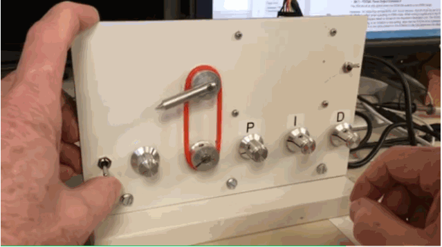

对于初学者,掌握PID控制算法参数调整非常重要。下面是来自于公众号“芯片之家”中的一个推文,其中使用了一个视频来演示了PID控制在位置跟踪系统中的应用。
位置跟踪系统的控制对象是驱动直流电机的电压,经过电机旋转带动机械运动。
▲ 一个位置跟踪PID控制系统
将驱动电机进行简化,考虑它的转速与施加电压成正比,因此转动角度位置就是转速的积分。所以对象是一个一阶积分惯性系统。
使用普通的比例控制就可以完成无误差跟踪随着比例系数增加,跟踪速度也会提高,但是也会出现过冲震荡现象。
▲ 只使用比例控制的情况

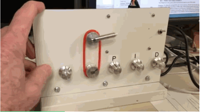

加入位置的微分(也就是转速)项可以消除震荡。如果微分项过大,会使得位置跟踪变缓慢。特别由于静摩擦力的存在,有可能会使得位置跟踪出现小的偏差。
▲ 加入微分项,可以消除震荡

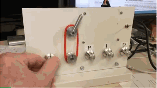

加入积分项,可以将由于系统的静态摩擦所产生的位置偏差彻底消除。但也会增加系统的震荡倾向。
所以此时需要综合调整积分、微分的比例系数。
▲ 只使用I,D控制的效果

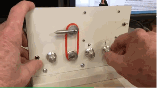

综合调整PID的系数,可以使得系统跟踪既快又稳。
在很多教科书中也会给出一定的调整顺序,或者给出通过系统的单位阶跃响应曲线来定量计算最优的PID参数方法。
▲ 综合利用PID达到快速稳定的效果
