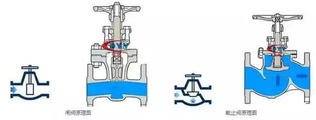

结构上
安装空间有限的情况下选型要注意:
闸阀可依靠介质压力紧紧与密封面紧闭,从而达到不泄露的效果。当启闭时阀芯和阀座密封面始终接触并相互磨擦,因此密封面容易磨损,闸阀处于接近关闭时,管道前后压差很大,使密封面磨损更加严重。

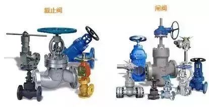

闸阀的结构会比截止阀更复杂,从外形来看,同口径情况下,闸阀要比截止阀高,截止阀要比闸阀长。另外,闸阀还有明杆和暗杆之分。截止阀没有。
工作原理
截止阀在做开启关闭时,是上升阀杆式的,也就是说转动手轮,手轮会跟着阀杆一起做旋转和升降运动。闸阀是转动手轮,使阀杆做升降运动,手轮本身位置不变。
流量各不相同,闸阀要求全开或者全关,而截止阀则不需要。截止阀有规定进口和出口方向,闸阀没有进出口方向要求。
另外,闸阀只有全开或全关两种状态,闸板启闭的行程很大,启闭时间长。截止阀的阀板运动行程要小得多,并且截止阀的阀板可以在运动中停在某一处,做流量调节使用。而闸阀是只能做截断使用,没有其他功能。
性能区别
截止阀既可以做截断使用,可以做流量调节使用。截止阀的流体阻力比较大,启闭时比较费力,但因为阀板距离密封面距离短,所以启闭行程短。
闸阀因为只能全开和全关,它在完全打开时,阀体通道内的介质流动阻力几乎为0,所以闸阀的启闭会非常省力,但闸板距离密封面距离远,启闭时间长。
安装和流向
闸阀流向两个方向效果都一样,安装没有进出口方向的要求,介质可以双向流通。截止阀则需要严格按照阀体箭头标识的方向进行安装,关于截止阀进出口方向还有个明文规定,我国阀门“三化给”规定截止阀的流向一律采用自上而下。
截止阀是低进高出,从外观看有明显的管道不在一相水平线上。闸阀流道在一个水平线上。闸阀的行程比截止阀的要大。
从流阻的角度看在全开时闸阀流阻小,载止阀流阻大。普通闸阀的流动阻力系数约为0.08~0.12,开启关闭力小,介质可以两个方向流动。普通截止阀流动阻力是闸阀的3-5倍。启闭时需强制关闭才能达到密封,截止阀的阀芯是在完全关闭时才接触密封面,因而密封面的磨损很小,由于流动主力大需加执行器的截止阀应当注意转矩控制机构调整。
截止阀在安装时有两种方式,一种是介质可以从阀芯的下方进入,优点是当阀门关闭时盘根不受压力,可以延长盘根的使用寿命,并可以在阀前管道承压的情况下,进行更换盘根的工作;缺点是阀门的驱动转矩较大,是上方流进的1倍左右,阀杆受的轴向力大,阀杆容易弯曲。
所以此方式一般只适用于小口径截止阀(DN50以下),DN200以上的截止阀都选用介质从上方流入的方式。(电动截止阀一般是采用介质从上方进入的方式。)介质从上方进入方式的缺点正好与下方进入方式相反。
密封上
截止阀的密封面是阀心的一个小梯形侧面(具体看阀心的形状),一旦阀心脱落,相当于阀门关闭(如果压差大,当然关不严,不过止逆效果还不错),闸阀是靠阀心闸板的侧面来密封,密封效果不如截止阀,阀心脱落也不会像截止阀那样相当于阀门关闭。
