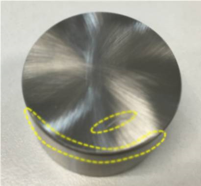

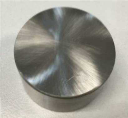

首先请大家看下图。该金属件表面有两处明显的不良,大家看出来了么?注意,表面因为加工原因产生的纹路属正常现象。
不良如下图:1、一处表面划伤;2、一处边缘的缺料。
此类型的不良,因为和底色相同,普通面相机无法分辨出来,需要使用3D相机。

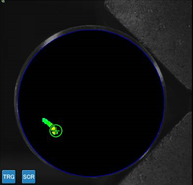

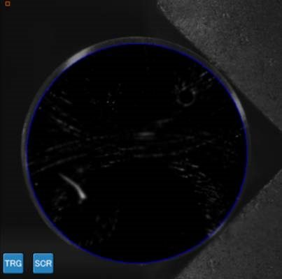

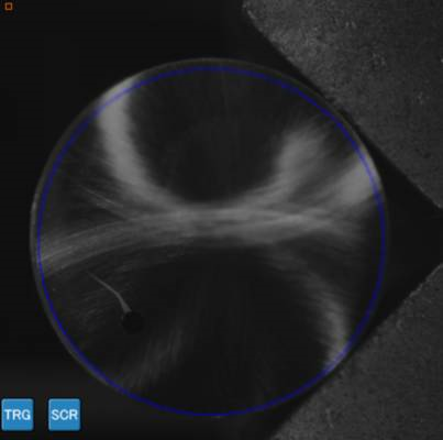

1、表面划伤。
大家可以很清楚的看到该表面划伤和因为加工产生的纹路并没有太大区别。都是暗色背景下的亮色。怎么办?
但是加入了高度信息和背景处理后,得到了如下图的效果。可以清楚无误的找到对应的不良。

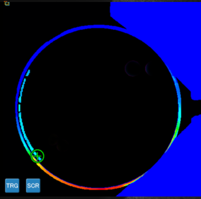

2、边沿的缺料。
根据高度的差异,边缘的缺料也可以稳定检测到(中间两个小圆圈是屏蔽掉的区域)。

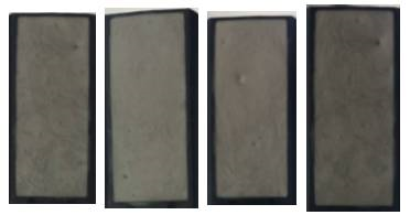

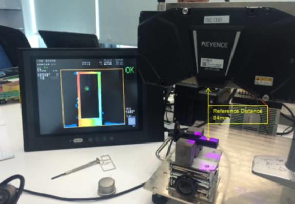

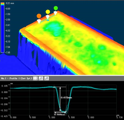

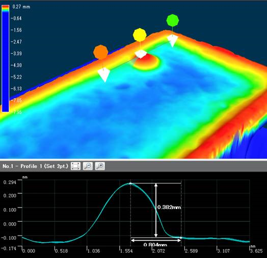

大家是否注意到下图产品表面防水胶的不良?有凹陷,也有凸出。这种不良容易导致最终防水效果的失效。所以一定要检测出来。因为凸出凹陷和产品的底色相同。通过普通的平面相机无法稳定检测。这时候,使用3D智能相机可以轻松对应,如KEYENCE。
测试效果图:

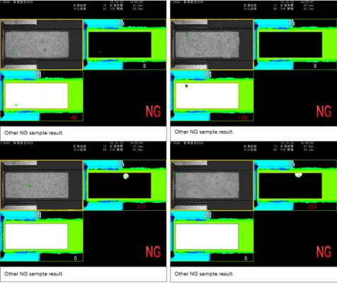

凹陷不良效果图。
凸出不良效果图。
不同不良被检出的观察画面效果。
