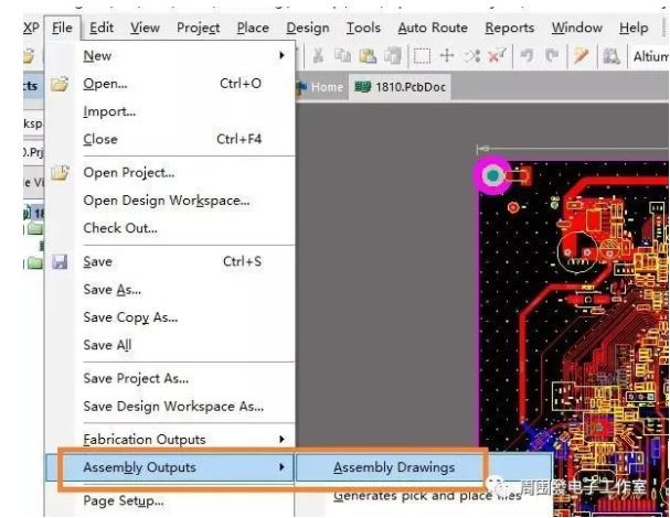

1.打开file菜单下面的Assembly Outputs,选择第一项Assembly Drawings.
step 1

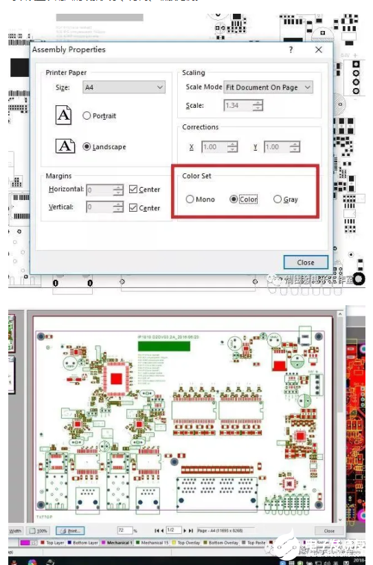

我们还可以进一步优化这个装配图,使装配加上页码、色彩。在图上点击右键,选择page setup.
随后在窗口上的color set里面选择第二项color,这样输出装配图就是彩色的了。另外还可以设置装配图的纸张大小、方向、缩放比例。
效果图
可以看到,装配图已经配置完成,直接点击打印就可以输出成PDF或者XPS格式的文档。这种文档支持搜索原件位号,相当方便。

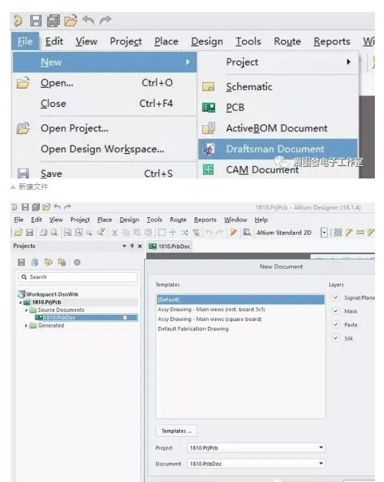

1.在打开的工程文件时,从文件里新建一个Draftsman文件。模板选择默认就行。
新建文件
默认模板

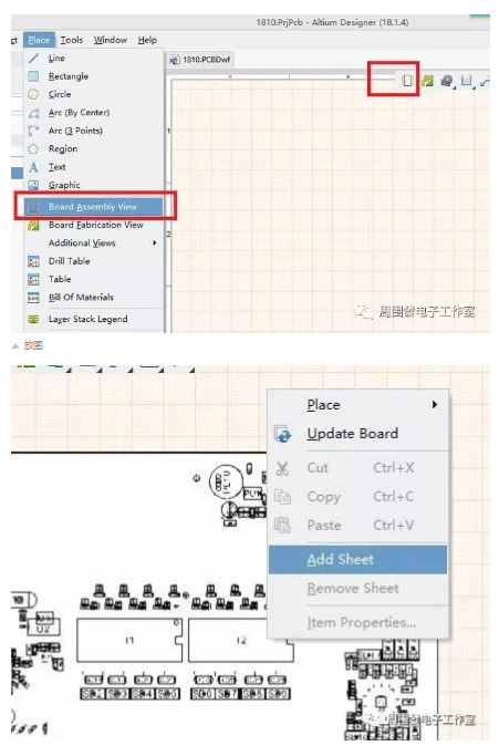

2.开始放置装配图。可以在place菜单里放置Board Assembly view,也可以在浮动工具栏里面点那个图标进行放置。我们需要放置两个,分别是两个面的装配图。当一页纸放不下时,可以添加一页
放图
添加图页

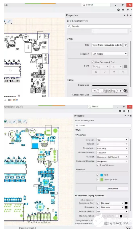

3.可以看到,刚刚放好的图形很乱,需要手工调整一下。装配图上双击,在properties侧边栏里可以修改缩放比例、标题、线条样式等。
详细配置
properties:View Side下拉菜单可以选择输出的时TOP还是Bottom的视图。
Display holes选择 pads only
Component Caption选择Designator,同时把show silkscreen勾上
show pads菜单下面两个勾勾上才能显示焊盘,点前面两个彩色小框可以自定义焊盘颜色。
Component Display Properties:在Component Body后面勾上,下拉菜单选择silkscreen
在Designator后面勾上,下拉菜单选择silkscreen
这样我们就已经把TOP层的装配图定义好了,Bottom层的设置也是类似这样。

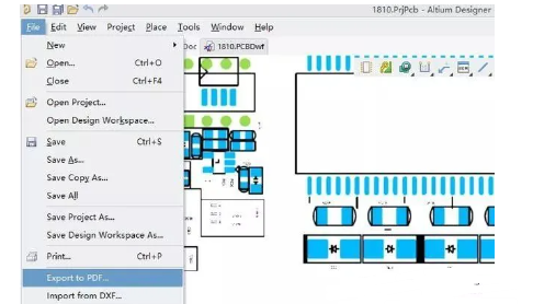

4.完成以上步骤,保存之后就可以输出了。注意,这里的输出不是直接打印成PDF,而是使用导出功能。
保存文件之后在file菜单下面选择Export to PDF.输出后的PDF文件也支持文本搜索,非常方便。

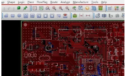

以Cadence 16.6,4层板为例,采用Film的方法输出装配图:
PCB文件

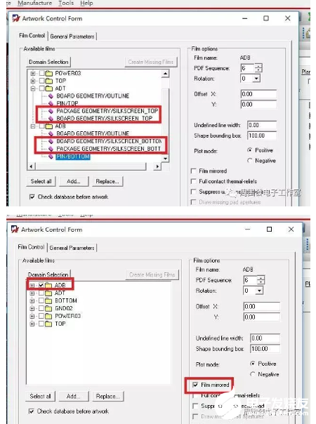

1.创建TOP和Bottom装配图的film
选择Artwork(照相机图标),开始配置film文件。点击add添加两个Film,各自取名ADT、ADB。
选中原有的一个,然后右键add添加
添加菲林
2.点击菲林前面的“+“号展开,然后删掉(Cut)所有不需要的元素。
然后添加丝印、焊盘、板框。注意丝印层有好几个类型,根据需要添加。本例就添加了两个丝印类型。
Bottom需要勾选镜像

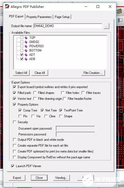

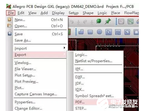

3.都加载完成之后点击OK,就可以进行输出了。从File里选择Export,选择PDF
弹出菜单里勾选ADT,ADB,下面再勾选 fill pads,点击Export。此时就可以看到装配图已经输出完成。
