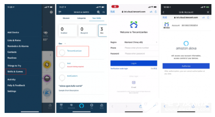

以平台支持的Amazon Alexa语音服务为例,当您的产品在腾讯云物联网开发平台开通Amazon Alexa的语音技能服务后,用户就能够通过简单的使用步骤,通过Amazon Echo音箱语音控制绑定在腾讯连连小程序上的智能设备,比如对音箱说:“Alexa, turn on the light."来语音操控打开灯,即可实现语音操控目的。腾讯云物联网平台对国外第三方语音技能平台的接入支持,将不断助力厂商提升设备出海的能力。
海外用户使用Amazon Alexa App获取腾讯连连设备授权

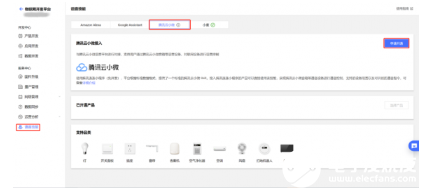

接入流程很简单,语音技能服务为您提供了便捷的语音服务接入入口,您无需针对每种语音智能服务平台依次进行申请并开发技能以上架其技能列表,只需在腾讯云物联网开发平台一键提交申请,即可为您的多个产品快速开通多个主流品牌的第三方语音服务和腾讯云小微语音服务,降低开发成本,缩短开发周期。以腾讯云小微为例,具体操作如下:
1. 登录腾讯云物联网开发平台控制台,选择项目地区,创建项目及产品。

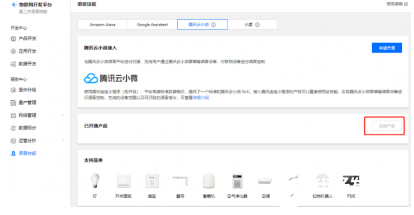

2. 在项目详情页点击【语音技能】服务,选择您想要申请的语音技能服务品牌比如“腾讯云小微”,在该品牌下勾选您项目中所有想要开通该技能的产品。
这样您就完成了相关语音技能服务申请,腾讯云IoT工作人员会尽快与您取得联系并为您审核。
申请通过后,您还可以在【选择产品】处新增您该项目下的产品。
添加产品审核通过后,即可生效语音技能。

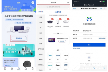

以百度小度为例,如果您在腾讯云物联网平台上发布的产品已经在平台上接入小度语音技能服务,那么用户只需要拥有一台搭载小度语音服务的音箱设备,以及小度音箱 App 的登录账号,和顺畅访问语音服务的 Wi-Fi环境,就能够通过微信小程序腾讯连连,用小度控制智能设备。具体操作如下:

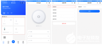

1. 使用腾讯连连小程序绑定平台发布的设备,并在小程序中设置设备名称,如卧室灯。
2. 拥有一台百度小度智能音箱下载小度音箱App并绑定自己的音箱。
3. 在小度音箱 App 首页进入【智能家居】,单击【添加设备】,然后搜索选择【腾讯连连】并登录腾讯连连账号,授权设备的控制权。
上述三步,用户即可使用音箱语音控制设备了。如:“小度小度,打开卧室灯” 、“小度小度,把卧室灯调亮”,在使用腾讯连连小程序控制设备的基础上,用户无须手动即可实现对灯的语音控制操作,方便智能。赶紧去试一下吧~
