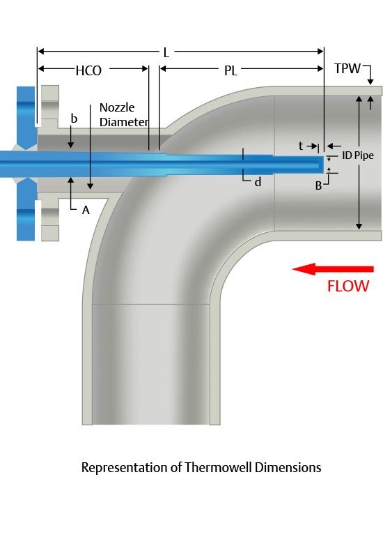

艾默生新型罗斯蒙特热套管设计加速器具有动态变化的图像,直观地引导用户完成套管设计;解决了温度过程设计的最大难点——手动的套管迭代计算——大大提高效率并节省成本。
艾默生宣布推出罗斯蒙特热套管设计加速器,它是一款免费的在线热套管设计工具,可以解决过程设计工程师手动计算热套管尺寸时的迭代问题。它易于使用,可直观地引导用户完成复杂的项目,从而节省劳动时间并减少资源浪费。用户仅需一次点击便可自动迭代最多1000个热套管计算 —— 全部按照过程工况进行优化。
以往项目,工程师平均都要花费50小时进行热套管计算。该软件方案为找到安全有效的解决方案,使用了有近20个与过程工况和热套管尺寸相关的变量。套管计算通常需要使用传统试错法重复计算三至四次才能通过美国机械工程师学会 (ASME) 规定的全球安全操作标准。使用热套管设计加速器后,工程师可以将设计构思时间缩短到15分钟。
该软件采用 ASME PTC-19.3TW (2016) 标准,带有内置质量检查功能,以便确保套管计算结果安全,可以保护过程及过程操作人员。该工具自动迭代套管尺寸变化,从而得到安全的套管尺寸,而且还会追踪历史计算记录。计算解决方案时,工程师将获得每次套管迭代的分项尺寸以及相应的变化。工程师可以检查套管通过 PTC 标准的每一个步骤,如果在过程工况出现变化时更新设计,将有所依据。
