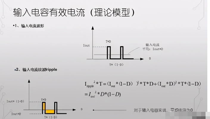

众所周知,在BuckConverter电路中Q1的电流(IQ1)波形基本如图1所示:0~DTs期间为一半梯形,DTs~Ts期间为零。当0~DT期间Iq1⊿I足够小时(不考虑输出电流纹波的影响),则Iq1波形为近似为一个高为Io、宽为DTs的矩形,则有:
图1
Iin=(Vo/Vin)*Io=DIo(Iin,只要Cin容量足够大,则在整个周期中是基本恒定的;按照能量守恒定律:Pin≈Pout)
Icin=Iq1-Iin
对Icin的表达式可以这样理解:在Q1导通期间输入端和输入电容共同向输出端提供电流,因此输入电容电流等于Q1电流减去输入端电流;在Q1关断期间输入端对电容充电,以补充在Q1导通期间所泄掉的电荷,而此时电流方向与所定义的正向是相反的,所以有Icin=-DIo根据有效值的定义。
不难得出输入电容的纹波电流有效值Icin.rms的计算公式:
有效值定义:有效值(Effectivevalue)在相同的电阻上分别通以直流电流和交流电流,经过一个交流周期的时间,如果它们在电阻上所消耗的电能相等的话,则把该直流电流(电压)的大小作为交流电流(电压)的有效值,正弦电流(电压)的有效值等于其最大值(幅值)的1/√2,约0.707倍。
在正弦交流电流电中根据热等效原理,定义电流和电压的有效值为其瞬时值在一个周期内的方均根值。

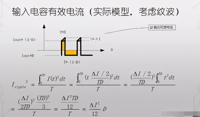

如果考虑输出纹波ΔI,Icin.rms的电流有效值。
在忽略Buck电源的输出电流纹波的前提下,进行的近似计算。那么我们通过精确计算,可以得到一个更准确的数据。
这个推导的过程,利用到积分公式。通过分析和推导,可以对电路的工作原理有比较透彻的理解。
如果考虑输出纹波电流。那么电容上的纹波电流的波形为:
我们了解了脉冲波的有效电流的计算方法之后,我们知道开关电源的输入电容承载的电流脉冲也是矩形脉冲电流
由于在上管打开的阶段,输入电流的大小即可近似的看成输出电流的大小。所以只需要将输出电流的波形叠加在输入电容的波形上面,可以得到上图中的波形。
那么按照有效电流定义,我们可以通过对电流平方在时间上的计算
为了简便计算,我们将能量拆成纹波部分,和直流部分。
原先的直流部分,我们直接用乘法进行计算。
直流部分,我们按照近似计算的方法可以得到。
交流部分的功耗,我们按照公式计算可以得到:
所以总的电容上的有效电流为:
