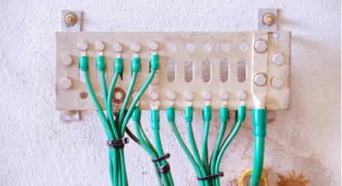

您要连接的是外壳机箱接地。这是机柜的所有接地连接的汇合点。机箱接地应连接在一个点,最好是通过星形连接。这样可以避免引起接地回路和多个接地连接。多个接地连接可导致轻微的电压差,并导致电流在机箱接地之间流动。然后将机箱接地连接到大地,以实现安全措施。

EMI屏蔽的原理依赖于适当的接地连接。具有浮动接地连接不仅会使您的客户受到轻微的电击,如果您的设备短路,则可能会危及用户的安全。如下图所示,正确的接地对于安全性和EMI屏蔽很重要。
