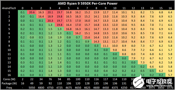

AnandTech的测试非常详实,包括整体与每个核心的情况。
如上图,红色和橙色系代表活跃核心,绿色系则是空闲核心,横轴代表活跃核心开启逐渐增多,数轴代表每个核心的功耗,底部则分别标注了核心功耗(Cores)、整体功耗(Package)、对应频率。
其中,核心功耗只包含不同核心、一二三级缓存的功耗,整体功耗则还包含IO Die、小芯片通信CPU与小芯片通信、PCIe控制器、内存控制器。
结合这张图,可以更明显地看出锐龙9 5950X随着活跃核心增多的功耗变化趋势,有两点尤为值得注意。
首先,功耗开启8-10个核心是达到135-136W的最大值,此时核心功耗115W左右,此后缓慢下降,16核心全开时整体功耗为119W,全核频率为3775MHz。
其次,活跃核心从4个变为5个的时候,整体功耗反而降低了4W,此时频率从4725MHz降至4675MHz,并不算多,但是电压从1.38V大幅降至1.31V,而同时非核心功耗从16W增至21W。
具体原因不详,但是测试其他三颗锐龙5000的时候都没有这个现象,不知道是测试问题,抑或主板或BIOS的关系。
Agisoft Photoscan图片编辑测试、y-Cruncher计算测试两个中,锐龙9 5950X的最大功耗都在130W左右,大致是120-140W这么个范围。

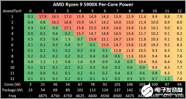

锐龙9 5900X的最大功耗出现在开启8个核心时,达到142W,此时核心功耗106W,12个核心全开时整体功耗则是129W,全核频率4150MHz。

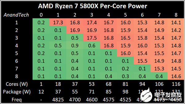

单个CCD的锐龙7 5800X就简单了,8核心全开时功耗最大为131W,频率4450MHz。

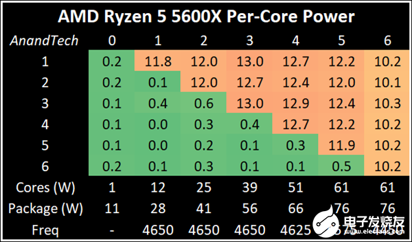

锐龙5 5600X 6核心全开时功耗最大为76W,频率4450MHz。

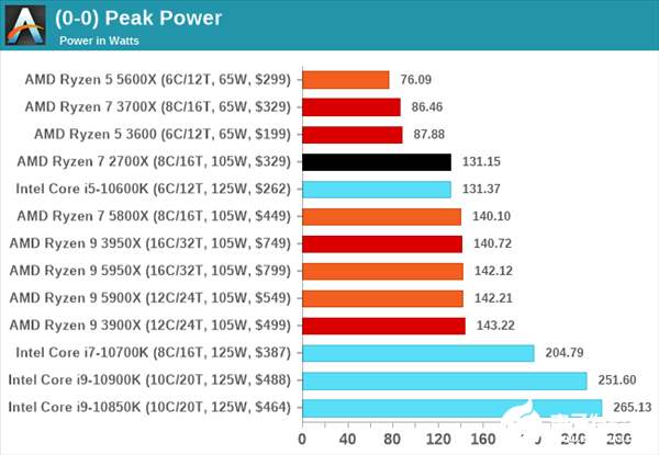

最后是峰值功耗。
AMD锐龙处理器有一个名为“封装测试跟踪”(Package Power Tracking/PPT)的设置,105W热设计功耗的型号设定在142W,也就是无论如何烤机,实际功耗都不会超过这个数值,而对于65W热设计功耗的型号来说,PPT限制则是88W。
这两代的锐龙x900X/x800X系列高端型号的峰值功耗都在140W出头,锐龙9 5950X/5900X都是标准的142W,卡得非常死,不过锐龙5 5600X只跑出了76W。
Intel方面由于没有类似的限制,可以完全放飞自我,i9-10900K就超过了250W,i7-10850K更是达到了265W。
