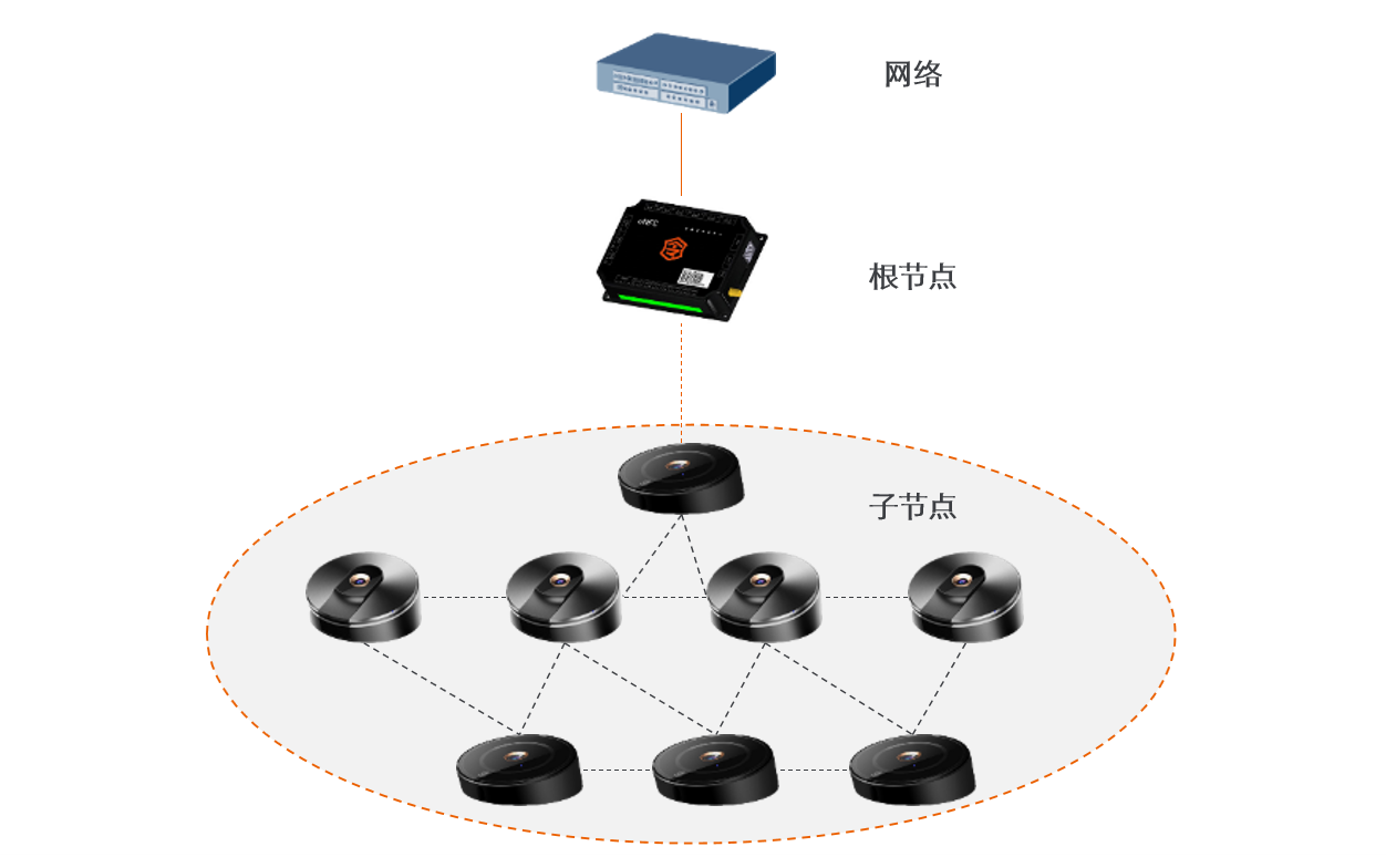

MESH 是建立在 Wi-Fi 协议之上的网络协议,具有自组织性和自修复性,意味着可以自主构建和维护网络。Mesh 组网设备之间互为中继,不需要每个都与路由连接,无需处于路由器信号范围内也可连接,设备数量不受单个访问接入点的限制。无线mesh可以与其它网络协同通信,是一个动态的可以不断扩展的网络架构,任意的两个设备均可以保持无线互联。
在门禁系统的软硬件均支持MESH布网的前提下,当设备 mesh 组网时,需要一个根节点和多个子节点,根节点需要接入网线,而其他的子节点不需要接入网线。设备间进行组网需要将一台设备设置为根节点:选择一台设备找到该设备的 IP 地址进入网页版,在 mesh 配置里设置 mesh ID 和 mesh 密码,可以随意输入,例如 mesh ID 为 llkm,mesh 密码为12345;mesh 类型选择为根节点。保存后该设备插上网线重启即可将设备配置为根节点。
将一台设备设置为根节点后其他的设备需要设置成子节点:分别进入另外几台设备的 IP地址,将他们的网络模式配置成 WiFi。在MESH配置内将mesh类型配置成子节点。注意:子节点的mesh ID 和 mesh 密码需要配置成与根节点的一致才能组网成功。设备设置为子节点后无需接入网线,设备会自动搜索附近的节点进行连接。
设备间组网成功可进入根节点的配置内,查看MESH拓扑结构图进行查看组网情况,下 图为1个根节点与20台子节点设备组网成功。
