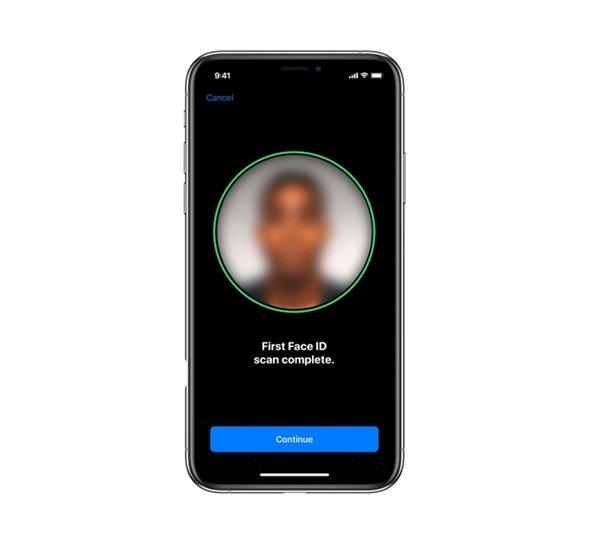

3D结构光方案是在iPhone将之用于Face ID之后而广为人知,这是一种主动光学测距方案,由发射端和接收端两部分组成。这种方案的精度比较高,通常会要求结构光的发射端不能够包含编码的光斑,然后由接收端捕获投射出的光斑,根据光点的形变计算距离。
当然,代价是成本相当高,测量距离也受接收端到发射端的距离影响。而且强光环境下表现差,容易受环境光线影响。

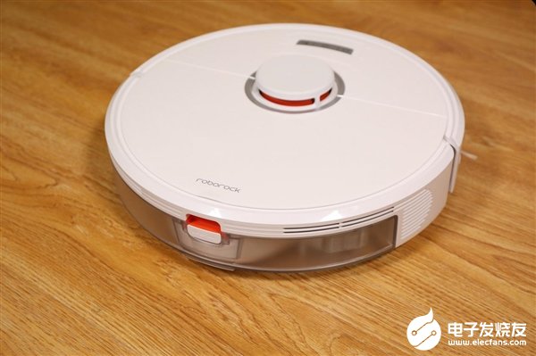

但无可否认的是,这是目前扫地机器人当中的主流方案,比如石头扫地机器人T7就是应用的该方案。

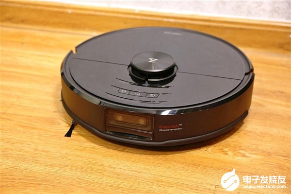

那么有没有搭载双目系统的扫地机器人?石头扫地机器人T7 Pro便是。它和石头扫地机器人T7有着完全一致的2500Pa超强吸力、297ml的恒压电控水箱,差异之处就是这超前的避障系统:更具体点来说,石头扫地机器人T7 Pro采用的是LDS激光雷达+双目方案,在视觉部分,与单目相比,它能够捕捉物体的景深信息。

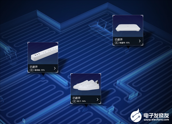

值得一提的是,在去基带版的“骁龙625”的加持下,石头扫地机器人T7 Pro还能够运行AI 物体识别算法,对周围环境的障碍物进行属性识别和分析,根据不同属性的障碍物采取不同的主动避障方案,兼顾清扫覆盖度和避障成功率。
目前石头扫地机器人T7 Pro已经支持体重秤、风扇/吧台椅底座、鞋子、插线板、线团、“粑粑”、织物(袜子)等9 类家庭常见障碍物。
不止于此,在摄像头内部的红外补光灯(肉眼不可见)的作用下,石头扫地机器人T7 Pro还可以实现暗光环境下的避障。无论是白天还是夜间,扫地机器人在双目系统加持下的避障、脱困相比单目系统都会有显著改善。
