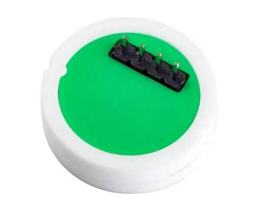

压力传感器芯片
1、温补型陶瓷压力传感器芯片
详细介绍
压力范围:5bar,10bar,20bar,25bar,30bar,50bar,100bar,300bar
灵敏度:2.2-3.5mv/v
非线性≦±0.2%FS0
零点温漂≦±0.3%FS0
零点输出:±0.5mv
激励电压:0-30VDC
工作温度:-40-135°C
安全过载:150%FS
极限过载:300%FS(2-50bar);250%FS(100-300bar)
综合精度(非线性+迟滞)≦±0.3%FS
重复性≦±0.2%FS
典型应用
空调
压缩机
水泵
汽车应用等
2、SOP-8封装压力传感器芯片
详细介绍
量程:0-700kPa(绝压)
全硅结构, SOP8标准封装
高稳定性和可靠性
非线性优于0.1%
具有3倍基准量程过载能力
具有较高的重复性和一致性
满量程输出电压50mV~110mV( 5V供电裸芯片典型值 )
典型应用
高度计
辅助GPS导航
天气预报
医疗监测
汽车应用等
3、TO封装压力传感器芯片
详细介绍
量程:0-700-1600kPa(绝压)
全硅结构,TO封装
高稳定性和可靠性
非线性优于0.1%
具有3倍基准量程过载能力
具有较高的重复性和一致性
满量程输出电压50mV~110mV(5V供电裸芯片典型值)
典型应用
-工业控制
-工程控制
-汽车机油压力等
4、压力传感器芯片(裸片)
详细介绍
本产品是硅-硅键合结构的MEMS压阻式压力传感器芯片,采用N型衬底、P型压阻形成惠斯顿全桥。在标准工作电源下,传感器可以输出与被测压力成良好线性关系的毫伏级电压信号,可适用于多种应用领域及不同的封装形式。
特点
芯片尺寸:1070umX1070um,厚度 250~600um 范围内可定制(默认 300um)
PAD 尺寸:100umX100um
切割道宽度:100um
压力量程:150kPa/350kPa/500kPa/700kPa/2MPa;100~1000kPa 范围内可定制
非线性±0.3%FS
工作温度-40°C~125°C
典型应用
高度计/气压计
TMAP
TPMS/手持胎压计
机油压力检测
绝压控制系统
5、SOP/DIP封装压力传感器芯片
详细介绍
量程:10/40/100/400/1000kPa(差压)
全硅结构, SOP6/DIP标准封装
高稳定性和可靠性, 良好线性关系
恒压源或恒流源供电
典型应用
家电控制
医疗监测
汽车电子等
6、PCB封装压力传感器芯片
详细介绍
量程:-1000~1000kPa
邮票孔PCB封装,易安装
高稳定性和可靠性
非线性优于0.1%
具有3倍基准量程过载能力
具有较高的重复性和一致性
典型应用
-高度计
-辅助GPS导航
-天气预报
-医疗监测
-汽车应用等
