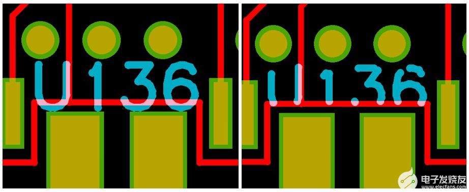

第一个方面对制造商而言至关重要。由于丝网印刷油墨不导电,当它错误地伸入阻焊膜间隙时,它可能会损坏电触点的质量,如果在电气测试中未发现缺陷,则有可能导致组装板报废。因此,为了确保电路板的质量,大多数制造预生产过程中的标准程序是夹住丝网,以使其与阻焊层间隙保持最小的距离,如图1所示。丝网元素与焊料之间的所需距离掩膜间隙取决于丝网印刷工艺及其精度,这可能因制造商而异。自然,剪辑的丝网印刷变得不那么可读,在极端情况下-根本不可读。
在上面的示例中,丝网印刷(蓝色)靠近左侧的阻焊层间隙(绿色)。在右侧,丝网印刷被剪裁以使其远离阻焊层。红色表示铜特征。
