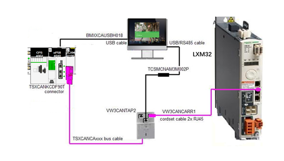

通讯架构图如下:

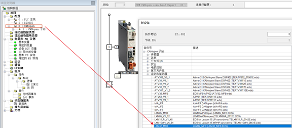

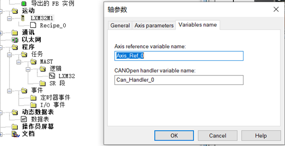

LXM32伺服设置:
ConF-Con-CoAd :站地址1
ConF-Con-Cobd :波特率250

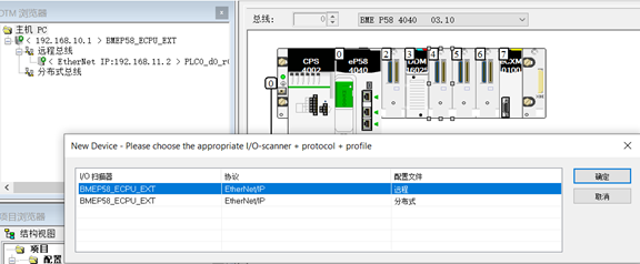

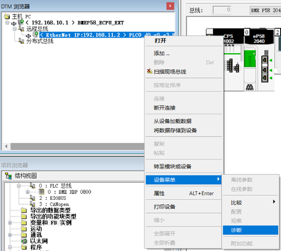

以太网背板添加BMECXM0100,DTM浏览器中解锁安全性。

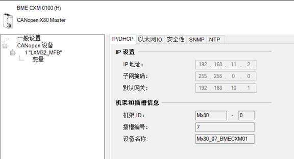

设备名称和IP地址是根据所在机架位置自动生成,模块正常工作后,可以Ping同192.168.11.2地址。

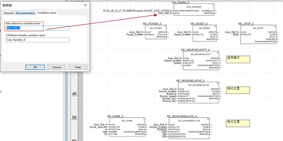

功能块说明请参考之前的文章:
M340通过Canopen控制LXM32指导

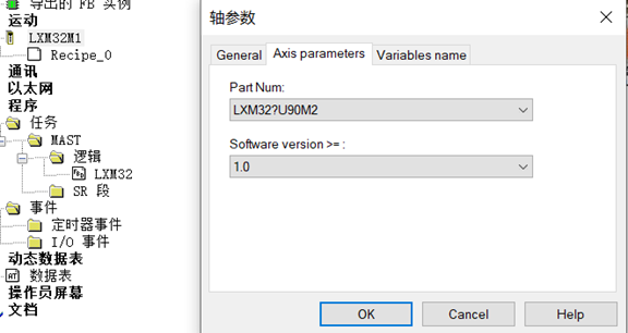

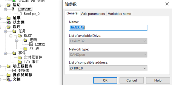

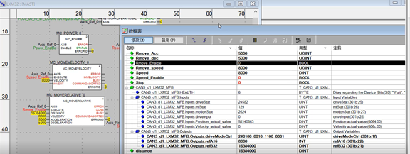

MC_HOME HTYPE=35 意思是当前位置设置为原点位置,然后再执行绝对运动。
注意功能块Enable是高电平有效。Execute管脚上升沿触发,修改的参数才会生效。

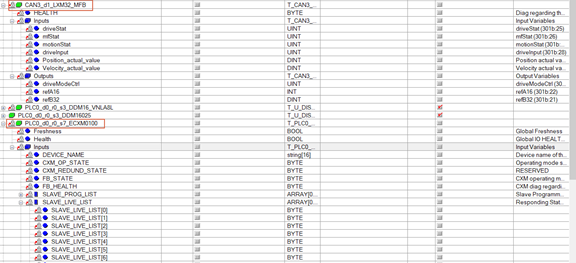

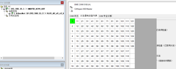

通过DeviceDDT变量可以监控模块和从站的状态。
