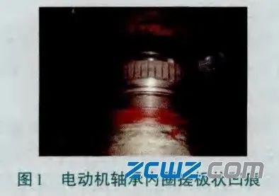

所谓的电动机轴承烧坏了,就是指发动机轴承在运行过程中产生了感应电动势(即轴电压),进而产生轴电流导致电腐蚀现象,对轴承造成了损坏。给大家举例的是电动机内圈滚道出现搓板状凹痕,具有电蚀现象(如图1所示),并进一步分享电动机轴压产生原因和,电动机轴电流产生原因,以及预防轴承损坏的保护措施有哪些?

正常情况下,转轴与轴承间存在润滑油膜,可起到绝缘作用。对于较低的轴电压,油膜能起到绝缘保护的作用,不会产生轴电流。但当轴电压增大到一定数值,尤其是在电动机启动时,由于轴承内的润滑油膜还未稳定建立,轴电压将击穿油膜放电而形成带电回路。
当电动机轴承油膜击穿时,随着轴承温度的升高,轴承击穿点数量增加,轴承的等效电阻会减小,轴电流将轴承和转轴的金属接触点导通,由于接触点很小,电流密度很大,瞬间产生高温,使轴承局部烧榕。被烧熔的轴承合金在碾压力作用下飞佚,于是在轴承内表面产生小坑。通常由于转轴硬度及机械强度比轴承合金高,因此表现为轴承内圈滚道出现搓板样的凹痕。

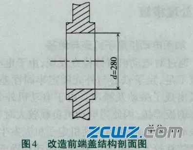

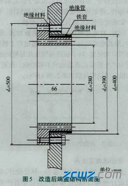

(2)电动机端盖改造
原电动机轴承套和端盖为一体化设计,非传动端未设计绝缘,因此电动机在运行中若产生轴电压,则会形成通路进而产生轴电流损伤轴承。针对该情况,对非传动端端盖进行了改造,将原轴承套更换为绝缘性能良好的由绝缘环氧树脂层包裹的新轴承套。该绝缘层能够彻底截断轴电流回路,消除轴电流对轴承的影响。改造前、后端盖结构剖面如图4、5所示。
