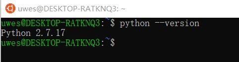

查看python版本信息
鸿蒙编译环境麻烦点都主要是python安装,ubuntu18.04默认python版本是python2的,要安装成python3.8的。

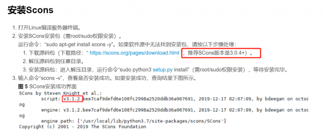

安装scons
1.sudo apt-get install scons -y
注:scons的版本最好大于3.0.4的。

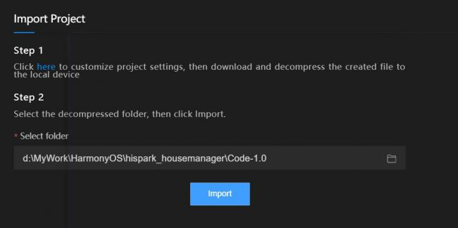

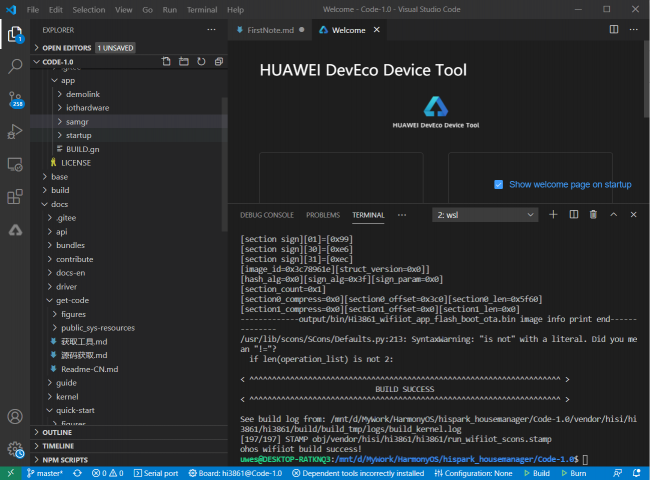

最后,把code导入到vscode上
打开Terminal,选择WSL终端
注:因为Terminal默认是cmd,所以要重新选择WSL Bash,下拉选择Select Default Shell, 在最上面会弹出Bash选项,选择WSL Bash。最后重新添加终端就可以了。
编译python build.py wifiiot
